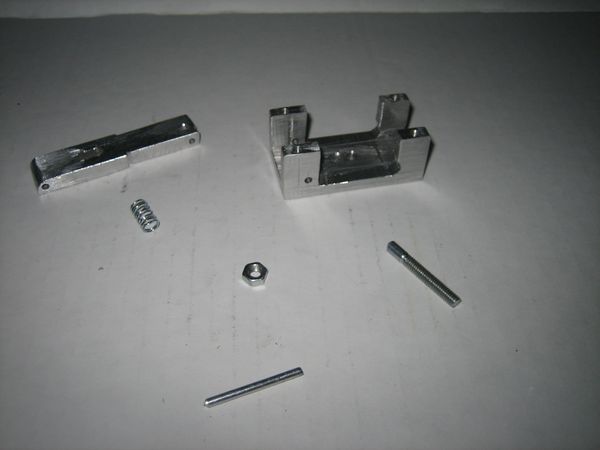

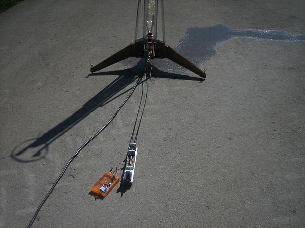

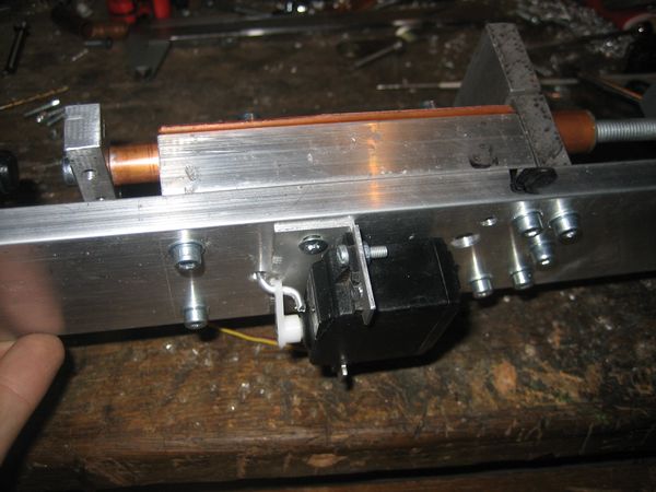

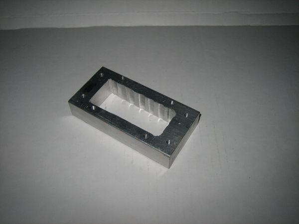

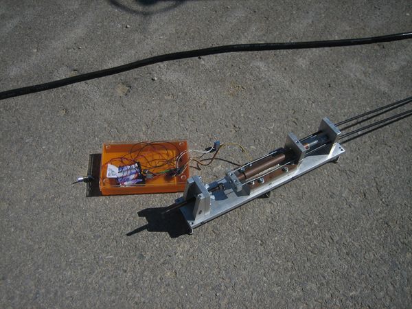

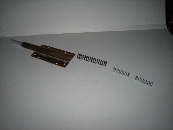

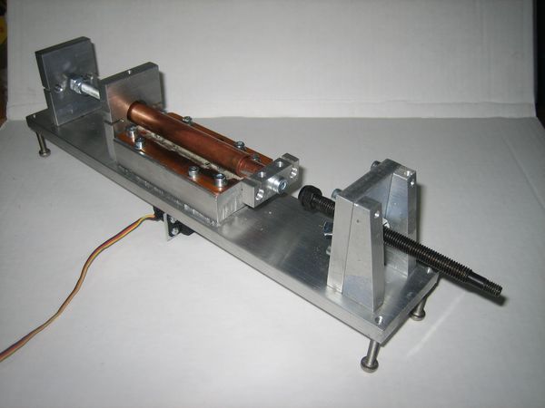

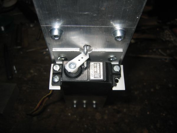

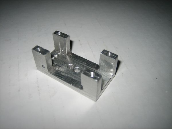

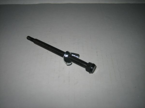

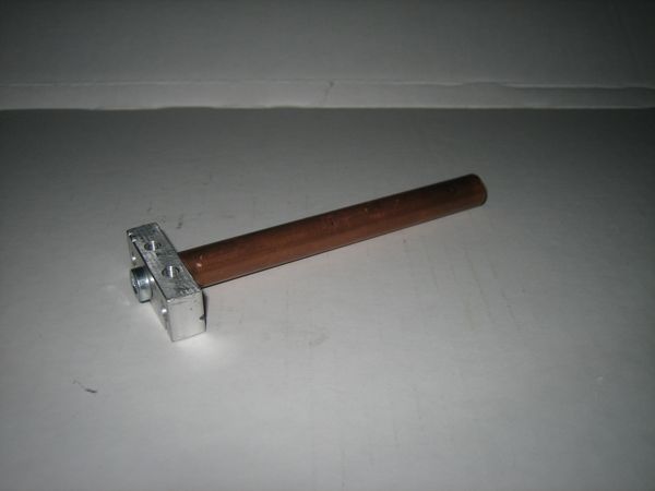

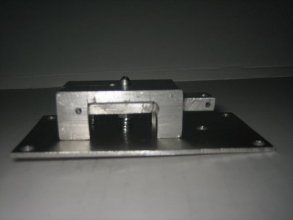

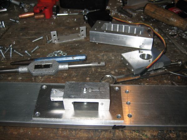

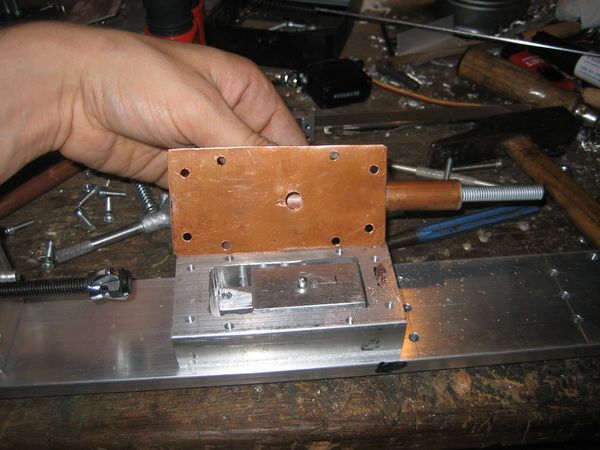

so wie hier: http://www.raketenmodellbau.org/forum?action=viewthread&threadid=8242 schon angedeutet habe ich meine Startrampe mit einer automatischen Starter versehen. Nachdem ich mir hier ein Paar Konzepte angeschaut näher betrachtet habe, habe ich mich entschlossen was eigenes zu machen. Bei einem Starter setzte ich nun auf die Kraft einer Feder. Mit Hilfe von Bowdenzügen leite ich die Kraft an meine Rampe. So vorab mal ein Bild wie das ganze Teil fertig aussieht: Zur Mechanik: Mit Hilfe von Feder wird ein Bolzen gespannt an dem 2 Bowdenzüge befestigt sind. Mit Hilfe eines Servos kann der Bolzen ausgelöst werden. Gespannt werden muss das ganze von Hand. Ausgelöst wird momentan noch mit einem "alten" Waratimer der auf 10s steht. Da hat man dann genug Zeit den Foto zu schnappen und vom Start Bilder / Videos zu machen ![]() Hier der Bolzen mit der Führung: Die Vorrichtung für den Auslösebolzen hat mich einiges an Schweis gekostet, bis alles aus dem Aluklotz gefeilt war. Aber dafür funktioniert das ganze richtig gut. Nach dem Auslösen, wird der Servo direkt wieder zurückgestellt. Der Auslösebolzen kann nicht mehr zurück, da noch das Rohr blockiert. Beim Spannen schnappt dann der Auslösebolzen selbständig zurück und alles ist wieder arretiert für den nächsten Start. Dieser Klotz hat mich Stunden gekostet ![]() Hier sieht man im Kupfer das Loch durch welches der Auslösestift den Blozen betätigt: Der Anschlagsbolzen, mit Hilfe der Mutter wird der Weg begrenzt, der Gumminoppen bremst den Bolzen. Über einen weiteren Blozen kann auch die Federspannung eingestellt werden... Ein Blech mit Kabeldruchführungen verhindert das abknicken der Bowdenzüge Die Vorrichtung beim ersten Flugtag in Aktion: LG Benedikt Geändert von TheSmartGerman am 30. Juni 2010 um 09:43 |

ich wollte ein System das ich am besten mit Hilfe eines Servos auslösen kann... das kam dabei raus. Nun ja, zum Werkzeug: Tischbohrmaschine, Bohrer 1-10mm, Metallsäge und Feilen. Und n Haufen Schweiß :P Nun, ich war in letzter Zeit auch mehr passiv als aktiv. Durch Auslandsaufenthalt und Abschlussarbeite im Studium war wenig Zeit. Jetzt habe ich wieder Luft, wie man unschwer erkenne kann ![]() Hab da noch einiges im Keller liegen, was ich dieses Jahr noch anpacken möchte... Projekte die ich vor fast 2 Jahren angefangen habe und nie fertig gemacht wurden ![]() Gruß Benedikt |
