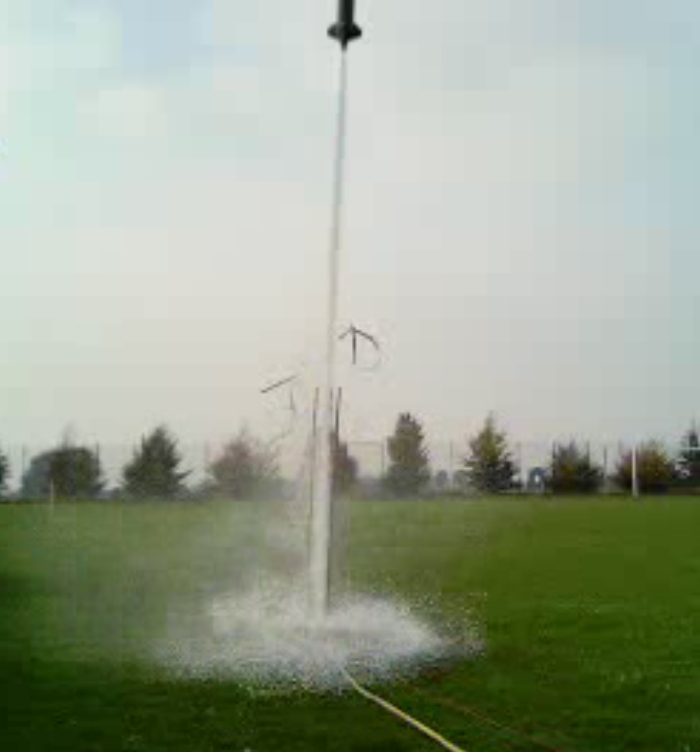

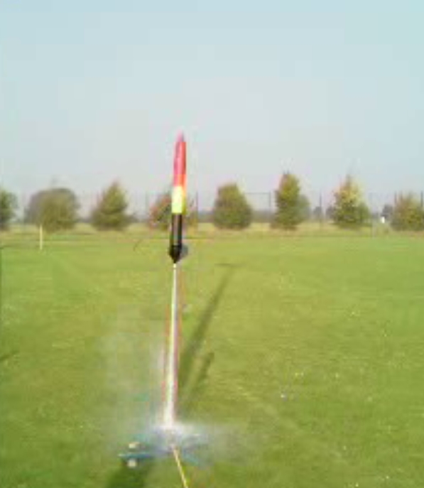

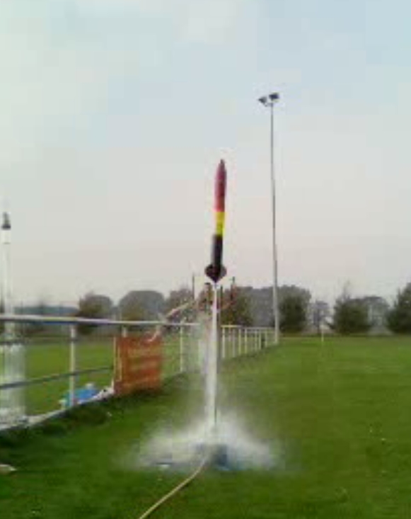

es hat sich gezeigt, dass man durchaus einen Unterschied erkennen kann, ob man nun eine Rakete mit Gardena Normal, Profi oder mit verlängerter Düse fliegt.
Bei Gardena Normal ergibt sich ein dünner Strahl mit Sprühnebel an den Rändern. Der Strahl wird nach unten hin breiter.
Bei Gardena Profi ergibt sich ein dickerer Strahl, ebenfalls mit Sprühnebel.
Bei der verlängerten Düse von Batkiter ergibt sich ein dünner Strahl, mit fast keinem Sprühnebel an den Rändern. Außerdem bleibt der Strahl die komplette Beschleunigungsphase über messerscharf.
Die 3 Flüge wurden alle mit gleicher Füllmenge und ca 10 bar geflogen.
Bei den beiden kleineren Düsen war der Start eher langsam aber länger, bei Profi war es ein extrem kurzer Start und dafür sehr viel schneller.
(Gardena Normal)
(Batkiter-Düse Lang)
(Gardena Profi)
Wenn sich mal die Möglichkeit mit einem Teststand für diese Konfigurationen ergibt, wären die Werte sicherlich äußerst interessant.

schöne Bilder und gute Zusammenfassung der Ergebnisse.
Man sollte wirklich mal eine komplette Testreihe mit einem Prüfstand machen
oder einen SALT einbauen und dann die Höhen vergleichen.
Auch der Einfluss von Spülmittel müßte mal vermessen werden.
(Ich glaube der Start mit der Profidüse war mit Spülmittel)
