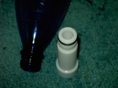

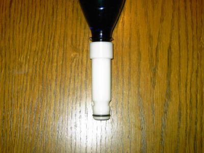

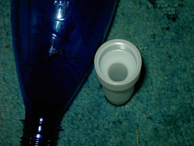

Nach dem erfolgreichen Start beim NRT am Wochenende habe ich eine verlängerte Gardena-Profi-Düse gebaut. Ausströmlänge 90 mm mit divergentem 60 Grad Einströmkonus. Es hat sich bewährt, den Austrittkanal zu verlängern und somit die Sprühanfälligkeit beim Austritt zu minimieren. Das der Rückstoßstrahl ohne Verwirbelungen und stark gebündelt austritt, ist eine Folge des minimalen Widerstandes der Wassermoleküle an der Innenwand der Düse. Durch den Einströmkonus wird das Wasser nicht so stark verwirbelt und "gleitet" an der Wandung der Düse bis zum Austritt. Ich weiß, viel Text, aber hoffentlich doch verständlich für alle "Profi-Düsen-Enthusiasten".

nanüchen, täuscht das oder sitzt die düse leicht schräg auf dem flaschenhals (erstes foto)? Da für mich sonst mein Weltbild zusammenbrechen würde, nehme ich mal an dass das gewinde am flaschenhals schief ist

halt mal das linke Auge zu und die düse sitzt gerade

Hi @ The big launch oder auch das rechte Auge
