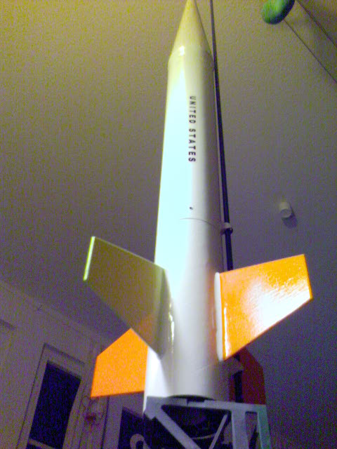

Ohne Worte
meine Nike smoke mit 61mm Durchmesser...

Ich sag nur eins.....
289g gepreppt
1xD7-3 und erweiterbar auf 1xD7-3 plus zwei Held 1000

ist hübsch geworden. Ist das unten auch eine Trennstelle wie bei der Talon K, oder ist sie ein reiner Spitzentrenner?

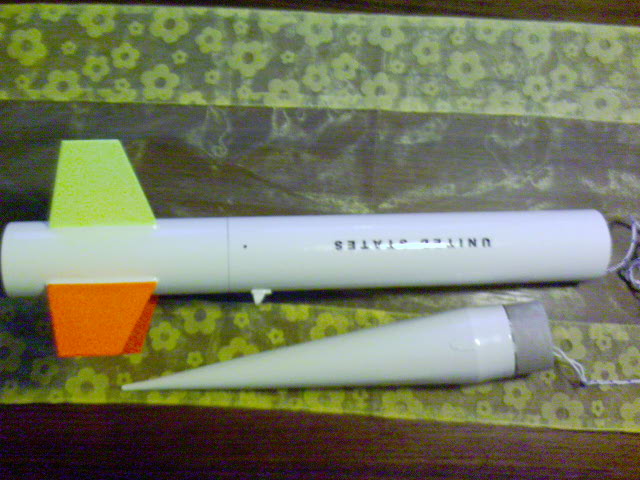

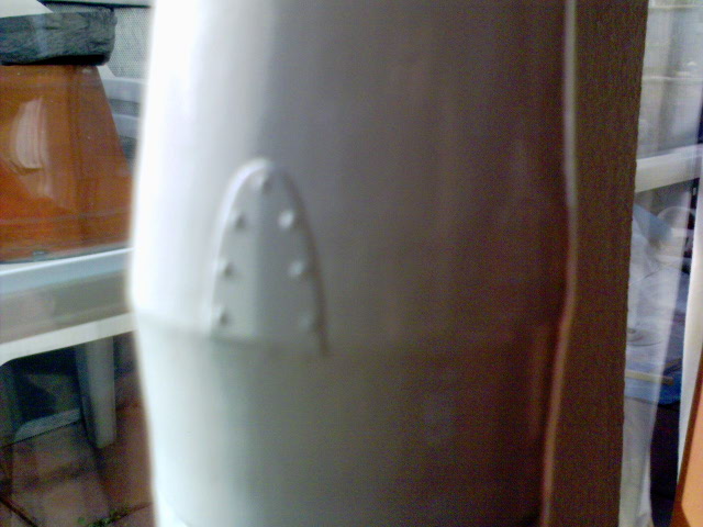

Hallo Reinhard
Sie ist ein spitzentrenner, die zweite trennung direkt über dem Booster ist nur dafür vorgesehen an die Stahlwolle Kühlung und die Shockcord ran zu kommen.
Das system ist an sonsten wie bei der Talon und eigentlich rund neunzig Prozent meiner Raketen fast gleich.
Heute Abend setze ich mich an den Bau des neuen Boosters der dann auch die Aufnahme der zusätzlichen zwei Helden ermöglicht.
Dann wird sie auch etwas höher fliegen können als z.B. meine Canadian Arrow die mit einem Gewicht von über 300g und nem D7-3 doch etwas untermotorisiert ist.
Die Nike Smoke wiegt auch 289g das wäre mir dann nicht hoch genug.
Aber ich möchte sie auch ohne T2ler starten können , deshalb die zweite Boostersektion....
Viele Grüße Kore*
PS: Ich muß noch erwähnen das es sich hier um einen kompletten Eigenbau handelt
Nix ausser den Tubes wurde gekauft.
Die Spitze besteht aus konisch zusammen gerolltem Saugfähigem 160g Papier welches mit Epoxi getränkt wurde....

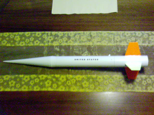

Beitrag 112048 [Alter Beitrag22. Januar 2007 um 09:58]
Die Nike Smoke wurde neu Konzipiert......
Diesmal hat sie ne Nutzlast dabei in Form einer Mega PenCam plus.....
Siehe auch: Rocket meets Mega PenCam plus, Beitrag 112044
