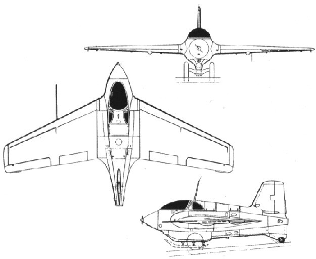

, Gewichtsbilanz
Zitat: schauen wir doch mal auf das Projekt BC 125_H hier der Link Ein BC 125 Motor wiegt leer ca. 120g Tank + Ventile + Leitungen zusammen bestimmt nicht mehr als 300g dazu kommen das Grain + N2O In meiner Me163 befinden sich ca 350g Trimmgewicht in der Rumpfspitze! Die würde ich liebend gerne gegen einen vollen N2O Tank austauschen! Ich denke der Antrieb mit einem Hybrid-Motor ist ganz bestimmt realisierbar. Grüße Berti |

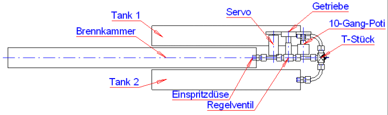

Beitrag 107448
das ganze könnte so aussehen: In der Mitte liegt die Brennkammer des Motors mit 40mm Durchmesser. Diese hat am Düsenende den Durchmesser passend zum Rumpf der Me-163. Seitlich daneben liegt der Tank. Dieser ist halbiert, da er sonst zu lang sein wird. Da jetzt der Anschluß oben am Tank ist, muss im Tank ein Pendel eingebaut werden. Das sollte aber das geringere Porblem darstellen. Ich habe jetzt den Tank parallel zum Motor dargestellt. Man könnte das ganze aber auch in der Tragfläche einbauen in dem Winkel der Tragfläche. Diese ist mit ca. 23° an der dicksten Stelle nach hinten gepfeilt. Zwischen Tank und Einspritzdüse kommt ein Nadelventil. Ich habe hier eins von Schwagelok herum liegen und davon mal die Masse genommen. Links neben dem Ventil liegt das Servo und rechts ein Poti. Das ganze ist gekippt dargestellt. Ich würde es aber später aufrecht einbauen, weil es sonst mit dem Tank kollidiert. Warum braucht man ein Poti? die meisten Servos können keine 13 Umdrehungen machen wie es das Nadelventil bräuchte um komplett geschlossen zu werden. Daher wird das Servo manipulirt und ein 1ß-Gang-Wendelpoti genutzt. Das kommt den 12 am nächsten. Man könnte evtl. die Übersetzung 1:1,5 wählen. Dann wäre das Poti in der Lage 15 Umdrehungen des Servos zu messen. Es hängt aber auch stark vom Nutzungsbereich des Potis durch das Servo ab. Da die Nadel bei jeder Umdrehung etwas heraus gedreht wird, muss das mittlere Zahnrad breiter sein. Sonst würden die Zähne nicht greifen an einem Ende. Das Ventil ist in der Lage komplett zu schließen. Man könnte also anstatt mit einem Schlauch mit einer Lanze betanken, das Ventil schließen und dann den Motor zünden. ISt der genug vorgewärmt, dreht man einfach das Ventil auf. Das Ventil ist unbelastet sehr leicht zu drehen. Wie sich das ändert wenn dort Druck drauf ist weiß ich nicht. Aber ich glaube das ein normales servo reichen könnte. Tank und Brennkammer sind wie gewohnt bei Monotubes aufgebaut. Ich würde den Treibstoff so wählen das er sehr wenig abbrand hat. Schaut man sich die verschiedenen Kunststoffe an, so hat PVC sehr wenig Wandstärkenverlust, PE oder PP sehr viel. Für eine lange Brenndauer müßte man da mal weiter forschen. Das Konzept des Tank sieht so aus, das man die Anzahl im Prinzip erhöhen kann soweit wie Platz im Rumpf ist. Ich würde aber bei sehr viel Tank zu einer dickeren Brennkammer tendieren. Gruß Neil Die Erde ist eine Scheibe. Egal in welche Richtung sich die Menschheit bewegt, sie geht immer auf einen Abgrund zu. |

Zitat: Bei gedrosselter Gaszufuhr ist die Brenndauer sicherlich länger als bei max. Schub! 20s Brenndauer ist schon eine ganze Menge! Die kleine Me steigt ja in 5s schon bis an die Sichtgrenze. Bei reduziertem Schub kann jedoch auch in geringerer Höhe geflogen werden. Zitat: das hängt natürlich von der Größe des Modells ab. Bei einem Masstab 1:6 also eine Spannweite von ca. 140cm können sicherlich über 1000g als Gewicht für die Antriebseinheit mitgeführt werden. Ein Teil des Gewichtes wird ja beim Betrieb verbraucht, so daß für die Landung eine geringere Flächenbelastung zur Verfügung steht. Zitat: Ein Pendel ist für den Flug sogar wichtiger als für den Start des Triebwerkes. Der Tank muß nicht wie bei den Raketen über dem Motor angebracht sein. Als Verbindung zum Motor kommt eine Schlauch- oder Rohrleitung zum Einsatz. Wenn sich der Auslaß des Tanks an der tiefsten Stelle befindet (z.B. bei einem Kugeltank) wird der Betrieb bei positiven g-Kräften wahrscheinlich problemlos funktionieren. Die original Me 163 katte ebenfalls Probleme bei negativen g-Kräften. Da blieb das Triebwerk einfach stehen. Zitat: zunächst geht es darum den Schub überhaupt regulieren zu können. Über die Feinabstimmung kann man sich später Gedanken machen. Eine Reduzierung um 20, 30 oder 50% wäre schon mal ein Anfang. Kann man dann wieder auf 100% hochfahren ohne dass der Motor stehenbleibt? Wie schnell darf die Änderung der Gaszufuhr sein? Also sollten wir zuerst mal versuchen einen regelbaren Hybriden lauffähig zu kriegen. Das muß dann auch noch kein Leichtgewicht sein. Für Optimierung und Anpassung an ein Flugzeug ist später Zeit. Ich werde mich mal auf die Suche nach einem geeigneten Ventil machen. Grüße Berti Geändert von Berti am 08. November 2006 um 10:38 |
Beitrag 107456
Zitat: Ich habe ein Nadelventil von Schwagelok mit 6mm Verschraubung. Das habe ich bei ebay gefunden unbenutzt. Ich würde daher auch erstmal bei Ebay anfangen. Zitat: Das ist ein guter Punkt. Mir ist es schon passiert das ich bei der Zündung den Motor durch das Lachgas ausgeblasen habe. Der war da nicht warm genug um das Gas zu spalten. Daher kann ich mir vorstellen das nach langer Leerlaufphase der Motor durchaus aus gehen kann. Ich glaube aber auch dass das Servo nicht schnell genug ist. Bei der Zündung brannte der Schlauch durch und es war plötzlich von 0 auf 100% Lachgas da. Man kann das aber durch ein Standgas sicherlich unterbinden, so das immer eine Flamme im Motor ist um diesen zu beheizen. Zitat: Davon gehe ich aus. Wenn du aber 4x4s Steigflüge machen willst, sind wir schon bei 16s + Standgas zwischendurch. Es wäre doch schade wenn der Motor durchbrennt und evtl. das Flugzeug beschädigt. Zitat: Das macht auf alle Fälle Sinn. Man kann dann auch Schubkurven aufnehmen und sehen wie der Motor hoch fährt. Ich würde sogar erstmal nur die Brennkammer bauen und den Motor direkt auf der großen Gasflasche versorgen. Dann erspart man sich das ewige betanken. Ich würde aber auch Komponenten aus dem Flugmotor schon testen wollen. Sowas wie das Pendel. Gruß Neil Die Erde ist eine Scheibe. Egal in welche Richtung sich die Menschheit bewegt, sie geht immer auf einen Abgrund zu. |
