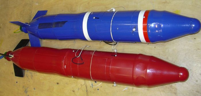

Genau für Anfänger und die die es sowieso können ist das genau das richtige Ferienprojekt meine beiden Raketen fliegen heute noch ganz gut obwohl sie schon das ein oder andere mal unsanft gelandet sind aber noch nie einen Totalabsturz hatten.
Designwettbewerb finde ich auch super aber wer macht die Jury ?? confused
Dazu noch einen Tip: außer Lack kann man mit einfachen Isolierband noch schöne Streifen machen.
Hier noch ein Bild von meinen beiden WaRa 1500....

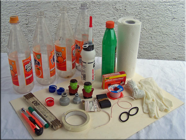

Als erstes hier mal eine Auswahl benötigter Dinge für den Anfang. Das Ein- oder Andere fehlt. Aber das ergibt sich während des Bastelns.
Die weisse Flasche ist der berühmte PU Leim. Den bekommt man z.B. in ebay, oder von Uhu im Baumarkt. In der grünen Flasche ist Spiritus zum Reinigen von Klebestellen.
In der kleinen Pappschachtel ist UHU 5min Epoxi zum Kleben der Düse.
Handschuhe: davon genug kaufen. Der PU Leim ist sehr babbig. Wo der drauf kommt, geht er fast nicht mehr ab.

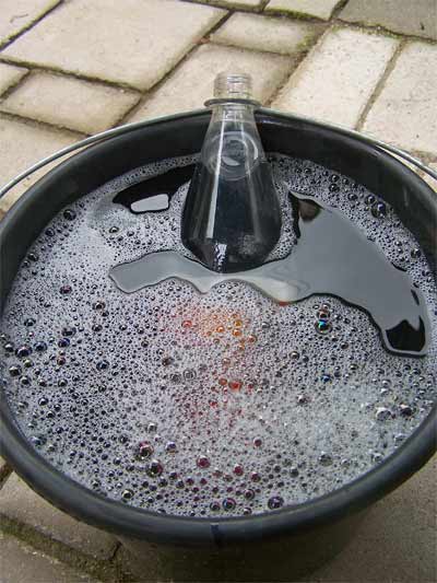

Erster Arbeitsschritt: die Flaschen von dem Etikett befreien. Dazu die Flasche mit warmen Wasser füllen, Eimer ebenfalls. Ein wenig Spülmittel in den Eimer, dann Flasche rein und warten. Gebt dem Wasser Zeit. Dann löst sich das Etikett vollständig ab.

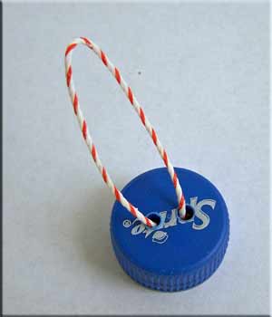

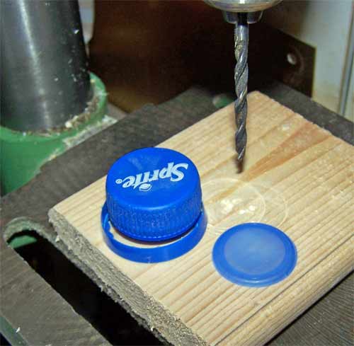

Während die Flasche badet, basteln wir aus einem Flaschendeckel einen Drucktankaufhänger.

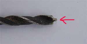

Nehmt einen 3 oder 4mm Bohrer. Ich bevorzuge Holzbohrer, die haben eine Spitze. Diese verhindert das Abrutschen während des Bohrens, besonders wenn man frei Hand bohrt.
Die Dichtung aus dem Deckel ( falls vorhanden ) nicht wegwerfen ! Benötigt man eventuell für die Düse.
Fertig ist der Aufhänger. Praktisch um die fertige Rakete sicher zu lagern.

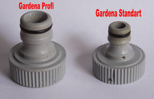

Nächste Aufgabe: Beschaffung von Tommy Timern und Gardena Profi Düse.
Die Timer bekommt ihr z.B. hier : Tommy Timer
Die Gardena Düse sie sieht so aus:
Links die Richtige. Rechts die zu kleine.
Diese bekommt man im guten Baumarkt. Achtet darauf dass ihr die mit dem großen Gewindedurchmesser nehmt. Denn dort muss später ein Flaschendeckel eingeklebt werden. Wie man das richtig macht erklär ich später.
