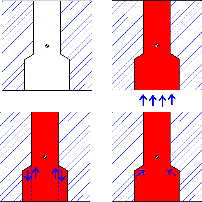

In dem Deckel eines Tank wird eine Bohrung vorgenommen. Diese wird dann bis zu einer bestimmten tiefe gesenkt. Die Senkung liegt auf der Überdruckseite. Das Loch wird komplett mit Kunststoff gefüllt. wie oben recht zu sehen ist.

Unten links haben wir den Fall, das wir das ganze als Scherung betrachten. Es wird aus dem Kunststoff der innere Teil so heraus gedrückt wie die Bohrung groß ist. Dabei kommt es zu Scherkräften im Kunststoff. Die Bruchlast ergibt sich dann aus der Scherfestigkeit des Kunststoffes und der Scherfläche.
Unten rechts sehen wir das ganze als Druckbelastung betrachtet. Der Kunststoff will wie eine Flüssigkeit im Trichter durch das kleine Loch fließen. Dabei drückt er auch von außen und es kommt zu keiner Scherung. Hier müßte die man das dann mit der Druckfestigkeit berechnen.
Ich glaube aber auch, es gibt da einen Übergang zwischen beiden Belastungsfällen. Je nachdem wie tief die Senkung ist. Bei einer sehr flachen Senkung würde ich von einer Scherung aus gehen. Es kann dann sogar passieren das der äußere Ran sich aufbäumt, Falten wirft, und dann durch das Loch gedrückt wird. Ich würde daher also einfach mal davon ausgehen, das der Bersdruck abhängt von dem Bohrungsdurchmesser und der Seknungstiefe. Könnte ich das berechnen, hätte ich schon mal einen Punkt wo ich mit dem Testen anfangen könnte.

Gute Sache das, aber wie wäre es mit einer angeritzten Platte, die dürfte man recht gut berechnen können? So wird der hypersonische Windkanal beim DLR in Göttingen gestartet. Ist zwar kein guter Vergleich, aber vom Prinzip könnte es gut klappen.
Zur Berechnungen Deines Kunststoffteils kann ich Dir leider nicht weiterhelfen, das ist ne recht komplizierte Sache...
Beitrag 106804 [Alter Beitrag29. Oktober 2006 um 14:38]
an sowas habe ich auch gedacht. Aber ist wohl zu groß und zu schwer her zu stellen. Hierb enötigt es nur zwei verschiedene Bohrer.
Ich habe nur die Befürchtung das dieses Verfahren nicht genau genug reproduzierbar ist. Wenn du n viele Ventile so bauen willst, kannes ja sein das du schon eine sehr große schwankung hast alleine durch eine Schwankung in der Senktiefe im 1/10mm Bereich.
