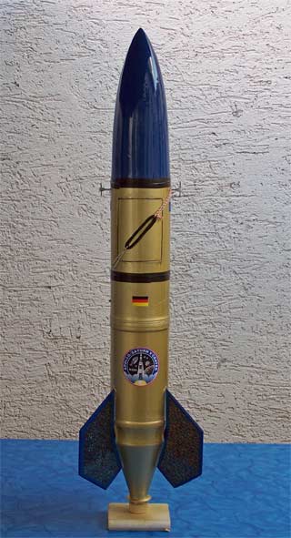

So. Habe fertig.
Nicht die schönste, was solls fg . Fliegen muss sie.
Zusammenfassung der Raketendaten
Die Rakete hat ein Volumen von 1,5 l, wird bei 12 bar gestartet und wiegt 0,420 kg
Es werden 0,6 l Wasser eingefüllt. Die Düse hat einen Durchmesser von 1,6 cm,
Das Startrohr hat eine Länge von 0,3 m
Zusammenfassung der Simulationsergebnisse
Die Rakete erreicht eine Höhe von 88,284 m nach 4,1065 s.
Der Gesamtimpuls von 35,866 Ns entspricht einem E-Treibsatz.
Die maximale Geschwindigkeit beträgt 46,158 m/s.
Die maximale Beschleunigung beträgt 528,507 m/s².
Die nächste ist auch schon im Bau. 3,9 Liter, Gfk verstärkt.

Auch wenn Gold nicht so meine Farbe ist sieht die Rakete sehr schick aus! Die Idee mit den Löchern finde ich gut, da köntne man mit einer Laubsäge noch mehr rausholen smile

Beitrag 7250934 [Alter Beitrag19. September 2010 um 18:29]
Hallo telejunky,
Gold hatte ich noch rumliegen. Habe mir auch die Grundierung/Füller gespart. Nur Kunststoffhaftgrund und Lack.
Daher sind noch Schleifriefen zu sehen.

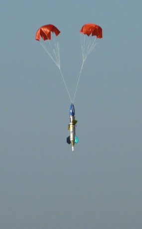

Und auch meine neue WARA1500 hat auf dem OktoberSky ihren Erstflug gemeistert.
Sehr schöner gerader Flug, saubere Bergung.
Die Kleinen 1500er machen richtig Spaß. Werde bestimmt noch ein oder zwei bauen.

Beitrag 7258944 [Alter Beitrag11. Oktober 2010 um 13:08]
Original geschrieben von Lavalle
Gewertet wird doch nur wenn die Fins & Co die Landung unbeschadet
überstanden haben, oder? Ich bete für Dich mit...
Duck und weg>>>>>>>>> Ansonsten SUPER
big grin
R.
Und sie haben gehalten. Kein Bruch der Finnen.
