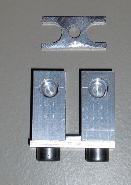

Proton Motor und absolviere dort mein Fertigungspraktikum - Vorraussetzung für den Studiengang 'Maschinenbau und Management' an der TU München. Das Praktikum umfasst auch das Fräsen, herausgekommen ist dabei folgendes:
Was das ist?
Ein Pyrorelais nach Vorbild von Ralf's Pyrorelais aus der Nice Dreams , mit dem Unterschied, dass es von zwei unabhängigen Elektroniken angesteuert werden kann.
Wie das gehen soll?
Im Grunde sind es zwei Pyrorelais, welche die oben gezeigte Lasche halten. Nun ist es egal, welches zuerst auslöst, der Hauptfallschirm wird auf jeden Fall freigegeben!
Und das schöne ist, so wie es da steht passt es problemlos in ein 38mm Rohr. Kantenlänge 30mm.
Die Bolzen fehlen noch, werden aber in den nächsten Tagen auf der Drehbank entstehen. Eventuell gibts am Hans-Held-Gedächtnisfliegen am 9.Oktober bereits den ersten Testflug.

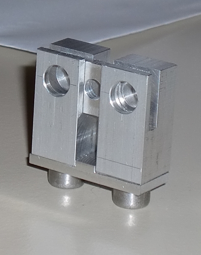

schöne Weiterentwicklung. Das Konzept ist überzeugend, wenn es die Feuerprobe übersteht. Als Blozen kann man gut alte Revolverhülsen ablängen. Die sind enorm stabiel und kosten kaum etwas. Man kann sich einige für den Flugtag vorbereiten und es ist nicht so dramatisch wenn mal eine abhanden kommt.

wenn Du die techn. Zeichnung mit Bemaßung raus rückst haben Alle was davon
und wären Dir sicher dankbar. Die 38"er Rev.Hülsen haben aussen ~ 9,5mm

nettes Teil. Hast du es schon mit einem Karabiner oder Kettenschloß getestet? Nicht das dadurch die Drehung des Querbalkens verhindert wird.
Die Idee da den Bolzen als Gelenk für den anderen Bolzen zu nutzen finde ich toll.

"Die 38"er Rev.Hülsen haben aussen ~ 9,5mm"
...gehen aber im unteren Bereich der Hülse - speziell bei "geschossenen" unkalibrierten Hülsen im Bereich von ca 5 mm über dem Rand, je nachdem aus welcher Waffe die Hülse abgeschossen wurde, etwa bis 1bis 2 zehntel mm weiter auf. Ein Mass von 9,6 bis 9,7 mm wäre hier wohl gut. Auch neue bzw. kalibrierte Hülsen sind etwas konisch.

ich habe ein 10er Loch gebohrt was dann mit Rocket Tape abgedichtet wird. Die Hülse muss ja mit etwas gehalten werden vor dem heraus fallen.
@Roman: Hast du eigentlich vor die Teile noch zu eloxieren? Einfaches eloieren zuhause klappt sehr gut.
