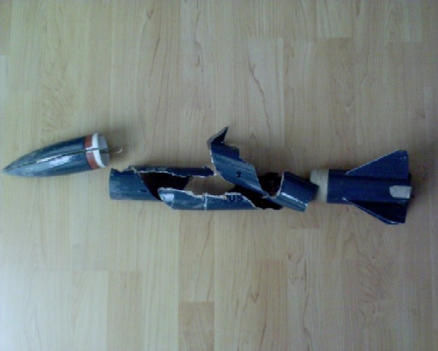

No Comment....

DU MEINE GÜTE! eek!
In welchen Schredder ist die denn geflogen??

ups, mein Beileid.
Das Heckteil sieht aber noch brauchbar aus, die Spitze läßt sich evtl. auch wieder richten.
Wie kam es denn zu dieser Ehre?
gruß Jens

Hi hi,
tja wie es dazu kam...
Nikolaunch-schöne starts aber dann kam Ihr letzter...
Der Motor (D12-5) hat zwar die Ausstoßladung korrekt gezündet aber es kam nicht dazu das sich die Rakete trennte da der Motor einfach durch das Heck ausgestoßen wurde.
Beim nächsten mal werde ich die Befestigung des Motors wohl noch etwas verbessern müssen.
Habe eine Schraube mit zu flachem Gewinde benutzt, das wird mir nicht nochmal passieren...
angry
Das Heck hat weder eine Kratzer noch sonstige Schäden davon getragen, und auch die Spitze (Noris Qualität) hat echt wenig abbekommen. sie ist nur an Ihrer Klebenaht (wo die zwei Halbschalen zusammengeklebt wurden) aufgeplatzt.
Die Mittelsektion fungierte so also quasi als Puffer der die meiste Energie des Aufpralls elemenierte.
Sie wird wieder fliegen, das ist sicher!

Was meinst Du mit flachem Gewinde? Ich schätze mal Du hast eine Maschinenschraube in Holz oder Karton oder so gedreht? Weil die Verbindung aus Maschinenschraube und Mutter bei so einer Rakete im T1-Bereich (oder fast) das letzte ist was bricht. Von daher also beim nächsten Mal einfach ein Loch in den Zentrierring, Mutter auf der anderen Seite aufharzen und die Schraube dareinschrauben. Da bewegt sich dann nichts mehr.

Beitrag 111336 [Alter Beitrag11. Januar 2007 um 11:32]
Hallo Olliver,
du liegst fast richtig.
Es war so das ich besagte Schraube nur in eine ca. 3mm bis 4mm starke Epoxidharzschicht, die auf den Zentrierring gegossen war, und den Zentrierring eigeschraubt habe.
Die Schraube hats dann rausgerissen.
Die Idee mit der Mutter werde ich aufgreifen, und den Zentrierring dann diesmal statt aus 2mm Sperrholz aus 4mm fertigen. Das sollte eine D ausstoßladung dann locker wegstecken.
