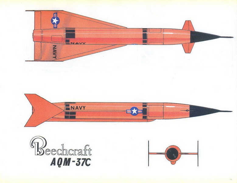

Eine AQM-37C Jayhawk Traget Drone (Überschall Zieldrohne) der US Navy.
Geiles Teil, "a headturning bird", wie man so sagt, allerdings bezüglich Schwerpunkt- und Druckpunktlage wieder alles andere als einfach.
Gibt´s natürlich auch als Bausatz beim Raketendealer Ihres Vertrauens, mit 2,6" auch gar nicht mal sooo klein.
Polecat bietet die Jayhawk auch in 4" und 5,5" an, die waren mir aber zu groß. Das ganze soll auf G und H fliegen, dafür sind die zu fett.

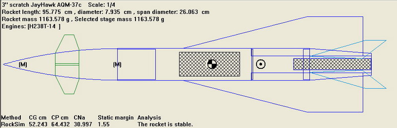

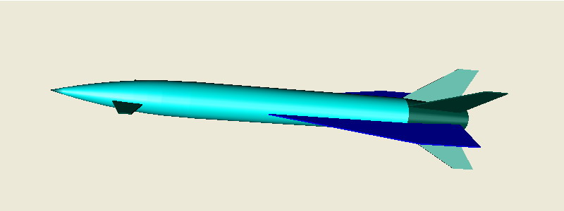

Das simulierte Gewicht liegt deutlich zu niedrig, da ich gedenke das eine oder andere entsprechend zu verstärken....
Ich erwarte da eher Gewicht von etwa 1,2-1,4kg.

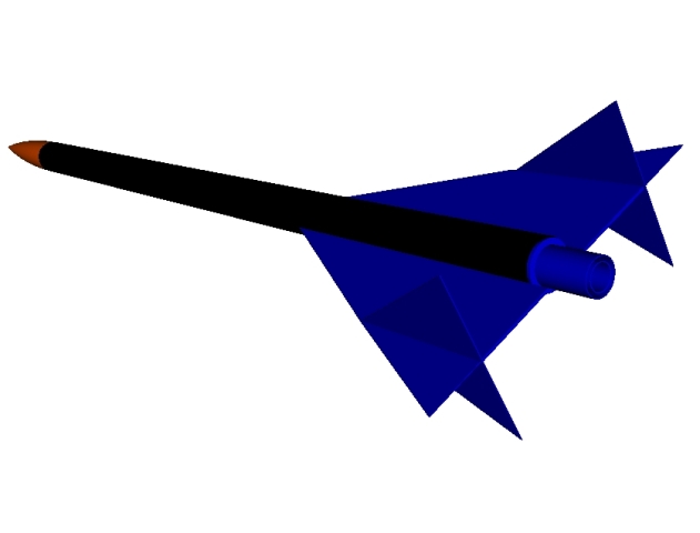

Allerdings "kann" die RockSim Version, die ich hier habe, nur "normale" Flügel, die direkt am Körperrohr sitzen.
Ist nicht die neueste und kann also noch keine Winglets wie die Jayhawk sie hat, oder ich kann es nicht, kann natürlich auch sein....... also habe ich mit flächengleichen Flügeln rechnen müssen, die auf gleicher Höhe am Körperrohr sitzen.
Das hat bei meiner Kraken auch bestens hingehauen, da diese, wohl ältere Version ebenfalls noch keine TubeFins kann.
Hier im 3D Modell gut zu sehen.

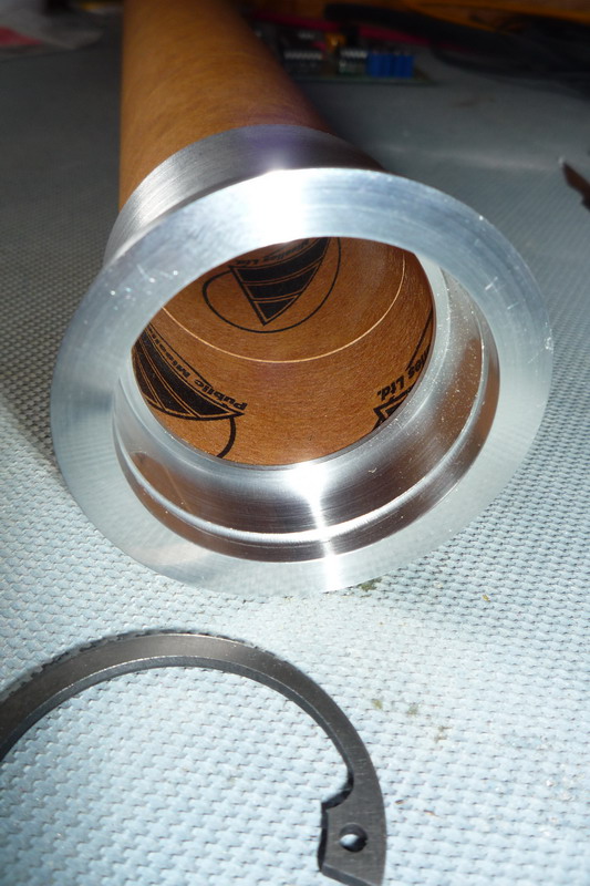

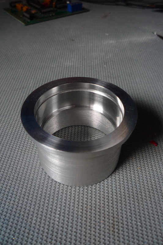

GiantLeap bietet (gegen harte Dollar) da sog. SlimLine Motorretentions für minimum diameter Modelle.
Und wie ich so darüber nachdachte die Jayhawk zu bauen, trug es sich zu, dass ein Bekannter gerne ein paar Lampen in seiner Garage angeschlossen haben wollte........ und wie der Zufall es so wollte, bin ich Kabelmann und er hat eine eigene Drehbank im Keller.....
Schnelle Zeichnung gemacht, und das erste wesentliche Teil der Jayhawk war fertig.
Nicht so filigran, wie die SlimLines, aber schön leicht und der Motor verschwindet komplett im Heck.
Auch ist hinten gleich ein Kragen dran mit entsprechendem Durchmesser.
Ein stabiler Abschluß für die Rakete. Der Heckkonus wird wohl aus Balsaholz oder verglastem Styrodur werden und so kann da nix eingedrückt werden, im rauhen Flugbetrieb ist da schnell mal eine Scharte und Macke drin.

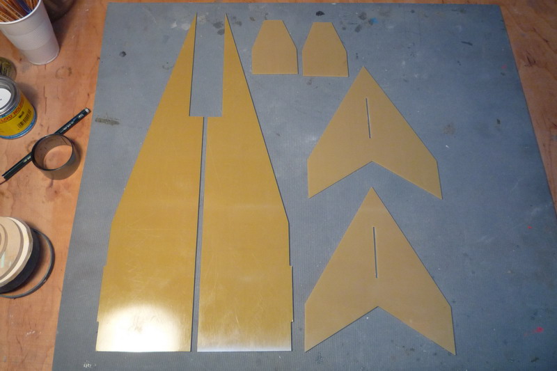

Alle erhältlichen Jayhawk Bausätze enthalten Sperrholzflossen.
Nun ist aber die Stelle, an der die Winglets an den Flügeln befestigt sind ein ziemlich neuralgischer Punkt, was die Festigkeit angeht.
Ich denke die Kräfte, die an dieser Fügestelle im FLUG auftreten, lassen sich mit sauberer Bauweise beherrschen.
Alle Bausätze benutzen hier Steckverbindungen mit einem oder mehreren Zapfen.
Allerdings ist in etlichen Bauberichten oder Reviews zu diesen Modellen immer wieder von Problemen mit den Winglets bei der LANDUNG die Rede, da brechen die Dinger regelmäßig ab.
Ein Hersteller empfiehlt gar, hier gar nicht erst zu kleben, damit die dann ohne größeren Schaden einfach abfallen.......
Es ist auch eher unwahrscheinlich, das das Teil später mal wie bei den GatesBrothers sauber auf den Flossenspitzen stehend landet.
Daher fiel meine Wahl nicht auf Sperrholz sondern auf G10 Glasfaserplatte. 2mm für die Canards und Winglets und 2,5mm für die Flügel.
Die Flossen hat mir ein netter AGM-Vereinskamerad CNC gefräst, dafür ein dickes Dankeschön.
Kommentare zu Passgenauigkeit und Qualität erübrigen sich, schlicht perfekt.

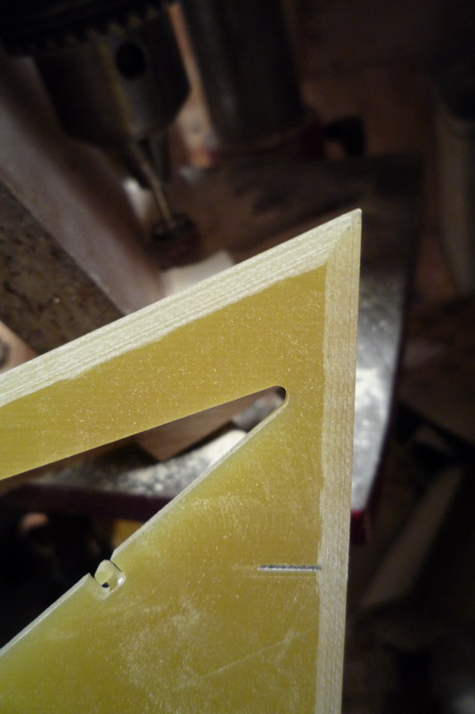

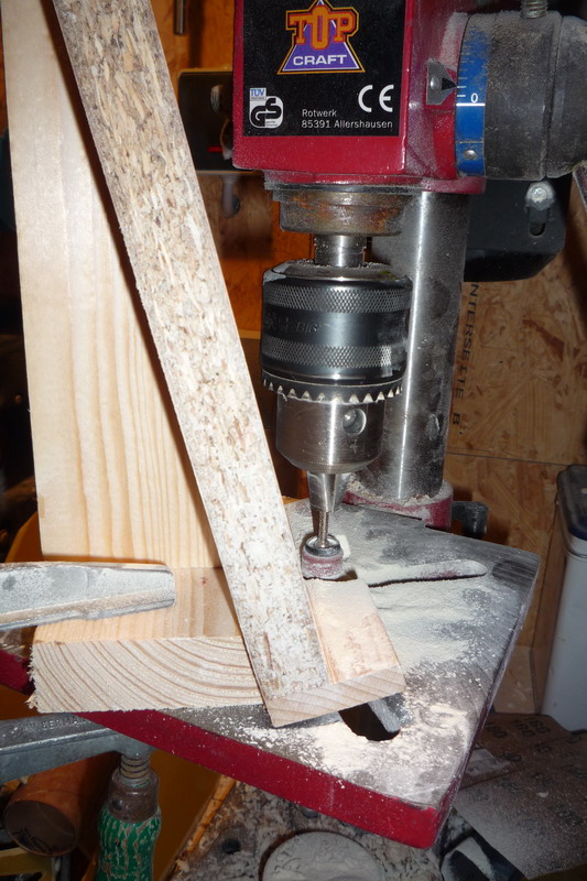

Um die Kanten zu schleifen habe ich mir für meine Ständerbohrmaschine eine Vorrichtung gebaut.
Eine um 10 oder 15 Grad (hab ich vergessen) geneigte Ebene ermöglicht es mir, die Flossen an einem eingespannten Schleifkopf vorbeizuführen.
Das Ergebnis kann sich mit etwas Nacharbeit durchaus sehen lassen.

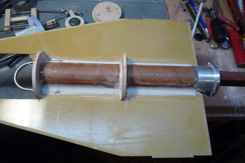

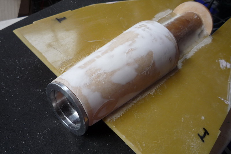

Um eine große Auswahl an Motoren fliegen zu können, entschied ich mich für ein 38mm Motorrohr.
Das Motorrohr ist in diesem Modell Dreh und Angelpunkt.
Da die Jayhawk nicht sehr lang ist, sollte es kurz genug sein, um im Körperrohr maximalen Platz für Schirm, Leinen und das ganze Geraffel zu lassen, es muß aber lang genug sein, um überhaupt in vernünftiger Länge im Körperrohr drinzustecken, immerhin ist der Heckkonus 15cm lang und hat keinerlei tragende Funktion........ der Teil, der im Rohr befestigt ist, ist mit 12cm eher kurz....
Natürlich sollte auch ein anständiger Motor reinpassen, aber der könnte zur Not noch 2-3cm vorne wieder rausschauen.....

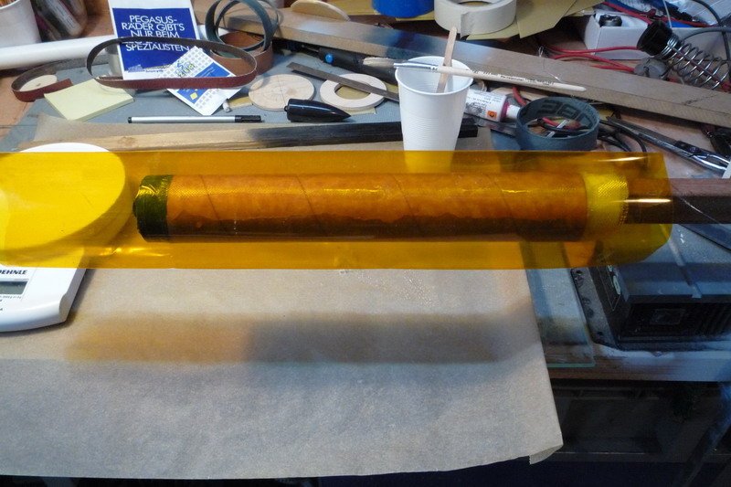

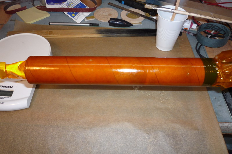

Aus diesen Gründen habe ich mich entschlossen, das Motorrohr zu verglasen.
Das Rohr hab ich mit drei Lagen 80g/m² Gewebe belegt. Das Ganze dann in einen PVC Schrumpfschlauch
gesteckt und mit Heißluft geschrumpft.
Durch die Wärme beim Schrumpfen wird überschüssiges Harz sehr flüssig und läuft ab.
Der Schlauch läßt sich am nächsten Tag ohne Probleme entfernen und man hat eine 1a Oberfläche und eng anliegendes, blasenfreies Laminat.

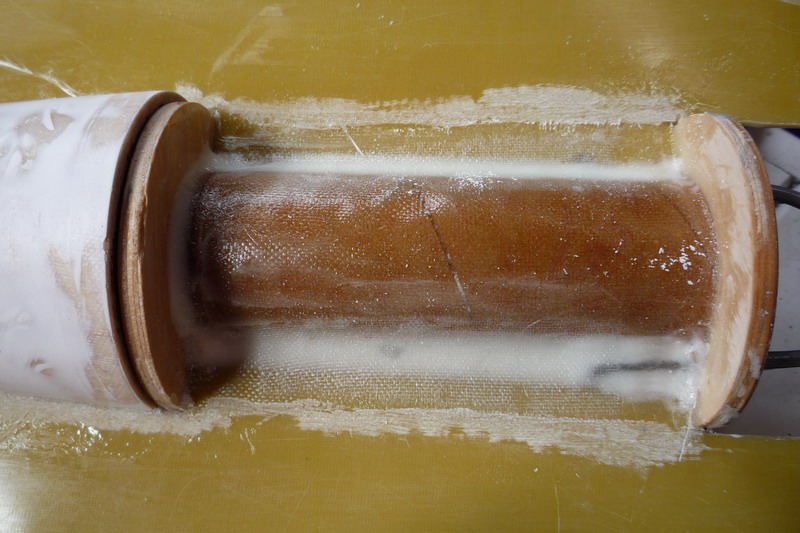

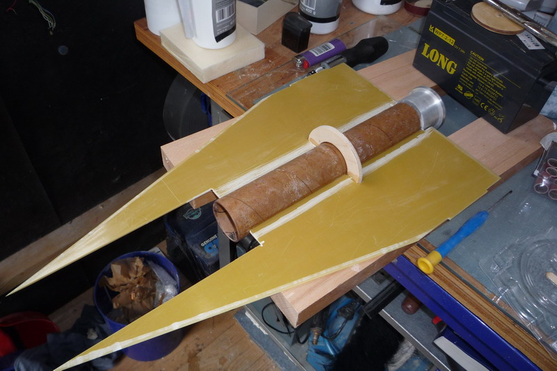

Um die auf die Befestigung der Flossen am Motorrohr wirkenden Biegekräfte (durch die an den Flügeln befestigten Winglets) aufzufangen, wollte ich sie auf maximaler Länge aufs Motorrohr kleben.
Und zwar nicht durch das geschlitzte Körperrohr stecken und dann hoffen, das genug Kleber an der richtigen Stelle ist, sondern das Ganze vorher außerhalb des Körperrohres montieren und die Klebestellen mit Fillets zu verstärken.
So lassen sich auch die großen Flügel exakt fluchtend ausrichten.
Die Bausätze haben an den großen Flossen nur mittig einen Tab zum Einstecken, im unteren Teil der Flossen haben die wegen des Konus keine Verbindung zum Körperrohr. (gerade auf der Höhe sitzen aber die Winglets) Der komplette Teil zwischen Zentrierring und Motorretention würde so zur Befestigung entfallen, das wollte ich nicht.
Allerdings wird so die Sache mit dem Heckkonus etwas problematischer, doch dazu später mehr.
Ach ja, die Motorretention habe ich mit hitzefestem Epoxy aufgeklebt. Hat sich in meinen anderen Raketen bestens bewährt das Zeug.
Als Anker für die Schockleine habe ich einen 3mm Mauerwerksanker aus Edelstahl vom Bau zweckentfremdet.
Die Enden sind um 90° abgewinkelt und fassen in Bohrungen in den GFK Flossen.
Die Verankerung wird dann in die Fillets eingebettet und überlaminiert.
Sollte halten, so schwer wird das Ding nicht.

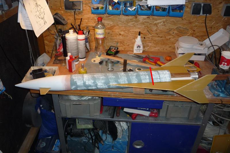

Wenn man den Vogel mit den vorhandenen Teilen lose zusammensteckt, offenbart sich das oben angesprochene Dilemma:
Der obere Zentrierring sitzt etwa dort, wo die rote Linie ist, der Motormount ragt also gerade einmal 12cm ins Körperrohr, das ist nicht viel.
Dadurch, das Flügel und Motorrohr bis in den Heckbereich eine Einheit sind, entfällt ebenfalls die Möglichkeit einen Heckkonus "am Stück" zu benutzen, ich brauche also zwei Halbschalen.

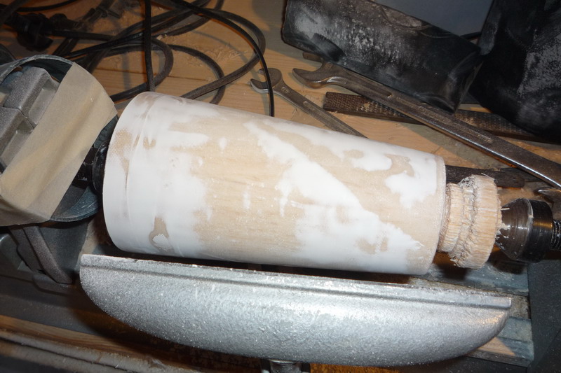

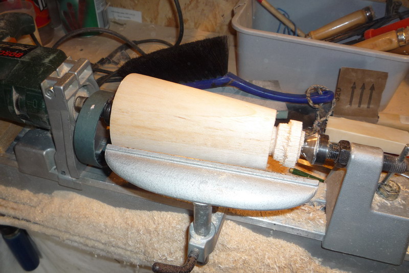

Also habe ich entsprechende Balsholzstücke zusammengeleimt und zu einem passenden Konus gedrechselt.

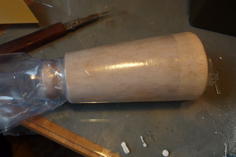

Den fertigen Konus habe ich mit 1x160g/m² und 2x49g/m² Glasgewebe belegt und wieder in einen passenden PVC Schrumpfschlauch verpackt.
Durch die Hitze während des Schrumpfens wird das Harz sehr flüssig und dringt tief in das weiche Balsaholz ein.
Nach dem Auspacken lassen sich etwaige Macken problemlos verschleifen
Der fertige, verstärkte und glatte Konus wiegt jetzt 78g.

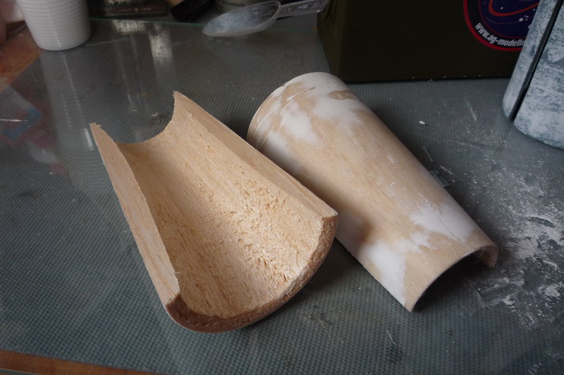

Den Konus habe ich dann ausgehöhlt und in zwei Hälften geschnitten.
Hälften eingepasst und eingeklebt.
Die montagefertigen Hälften wiegen zusammen noch 28g.

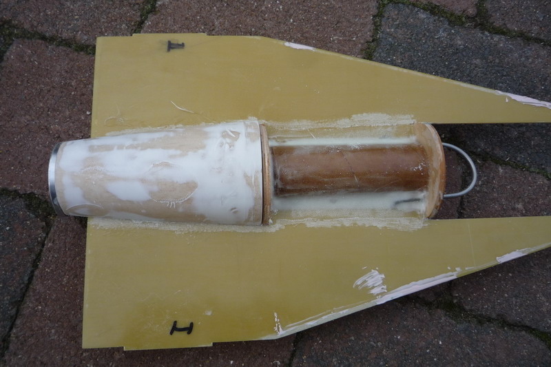

Heckansicht zeigt den Abschluß mit dem Motorhalter.
Mittlerweile haben die Fillets an der Flossenwurzel noch etwas Schliff bekommen und über das Fillet liegt ein "Pflaster" aus 160g/m² Gewebe und darüber liegt von Fillet zu Fillet über das Motorrohr eine Lage 80g Gewebe.
Die Fins sollten so ausreichend verankert sein. Ebenfalls kann der Haltebügel für die Schockleine nirgends mehr hin.

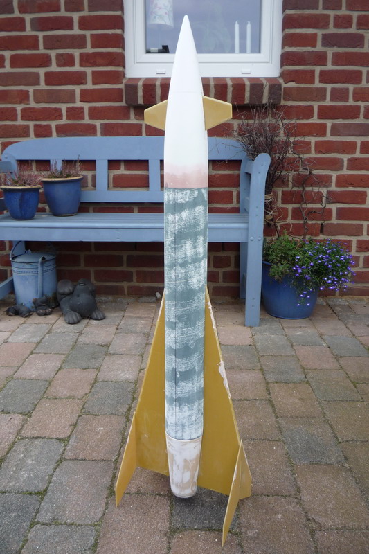

Das Körperrohr aus 3" Bluetube wurde montiert, man kann schon erkennen, was es sein soll.
Die Winglets sind noch lose aufgesteckt, hier bin ich mir über die Befestigung noch nicht im klaren.
Die lose Steckverbindung ist eigentlich schon enorm stabil, ich will aber nicht nur stumpf kleben, sondern denke an ein stabiles Fillet mit Glasschnitzel oder Ähnlichem.
Ich tendiere allerdings mehr dazu, die geklebte Steckverbindung beidseitig mit einem in die Kehle geklebten 10x10mm Winkelprofil aus Alu zu verstärken.
Das könnte man so lassen (trägt nur 1mm auf), oder den Winkel in einem Fillet verschwinden lassen.
