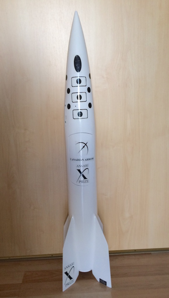

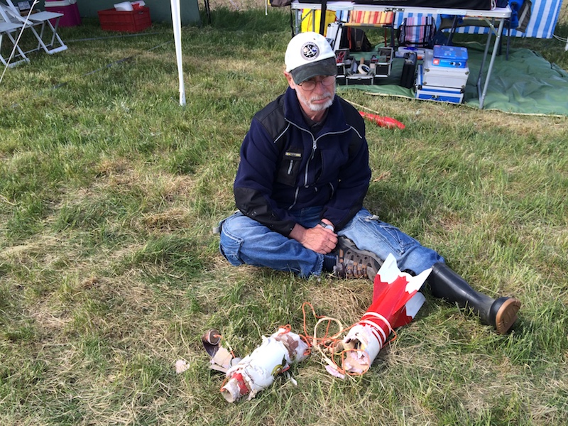

Das war schon damals eine Lieblingsrakete von mir. Ich hatte wunderschöne Flüge mit dem Modell gehabt.
Doch leider hat das Schicksal zugeschlagen, und auch diese Rakete hat nach vielen Jahren den Modellraketentod erleidet.

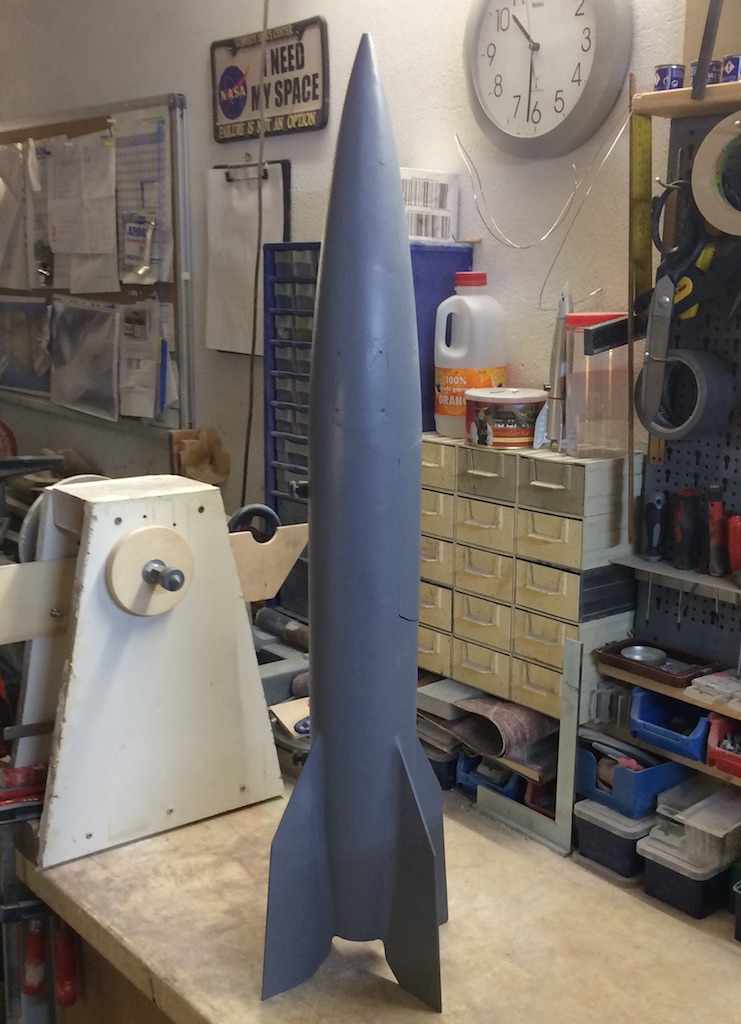

Nun habe ich mich entschlossen das Modell noch einmal zu bauen.
Natürlich kommen jetzt ein paar neue, modernere Konstruktionen dazu, wie z.B. die Motordose mit wechselbaren Motorcontainer, sowie einen neuartigen, seitlichen, pyrotechnischen Fallschirmausstoß.

Mittlerweile bin ich nahezu fertig mit dem Teil.
Viel experimentieren brauchte ich nicht mit der neuen Lösung des Fallschirmausstoß.
hier ist das Experiment
Ich denke mal, dass das in der Luft genau so klappt.

Jetzt habe ich doch noch die Zeit gefunden zu lackieren.
und das Wetter bzw. die Temperaturen sind optimal smile
Nächste Woche kommt das Rot drauf...
