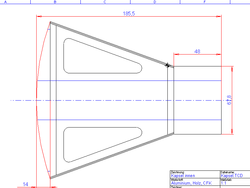

Wäre es nicht vorteilhafter gewesen, die Stützwände in deiner Kapsel ähnlich dem Bodenspant auch mit Aussparungen zu versehen? Denke 6mm Speerholz könnte das schon aus gewichtstechnischen Gründen gut vertragen?
Ferner schreibst Du, Du willst die entstandenen Kammern für Avionik, Elektronik etc. nutzen, wäre dann ja auch vorteilhafter mit den Aussparungen, um problemlos Kabelage und ähnliches von einer Kammer zur anderen ziehen zu können, hast Du das bedacht oder hab ich nicht genau hingeschaut?
Ansonsten ein gigantisches Projekt...

du meinst so?
Ich habe überlegt das zu machen. Ich habe das dann aber sein gelassen. Die Stützwand würde zu schmall werden. Ich hatte die Befürchtung, dass das Sperrholz, welches ja unter Spannung steht, die gelöcherte Wand verformen könnte und somit keine konische Oberfläche mehr entsteht.
Die paar Gramm machen den Braten auch nicht mehr fett. Viel wichtiger ist die Idee von dir, dort Kabel zu verlegen. Ich habe vor das Schutzschild abnehmbar zu machen. Dadurch kann ich gut an das ganze Innenleben ran. Wenn ich da jetzt Kabel verlege, so das ich das nicht komplett Teilen kann, wäre es umständlich. Daher mache ich lieber ein paar cm Kabel mehr und gehe immer wieder nach unten. Dann kann ich so sechs kleine Türmchen mit Elektronik da rein bauen. Okay, auch diese Kabel werden wieder etwaas Gewicht bringen.

Ja, genau so. Na ja, wenn man die Größenverhältnisse auf dem Bild Kapsel auf Rohr betrachtet, sind die paar Gramm wirklich egal...
Ja, und auf der Zeichnung sieht man, das Du die Strippen immer unterhalb des Bodenspantes durchziehen kannst, aber gibs zu, wenigstens kleine Verbindungslöcher haste vergessen. wink
Gruß Jan

es kommen evtl. Kabel oben raus. Das Loch ist noch nicht da, wenn es dich denn jetzt beruhigtbig grin

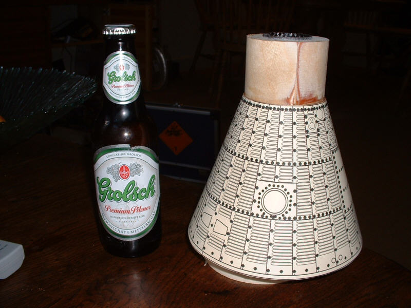

Hier mal ein kleiner Größenvergleich mit dem lokalen Bier. Ich habe da auch mal einen Ausdruck der Oberflächenstruktur aufgeklebt. Sieht schon ganz nett.
Hätte ich eine Fräse mit Teilkopf wüßte ich wie ich die Spitze gemacht hätte.
