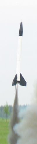

Nun, je nachdem weiviel und welches Glas man da draufmacht, bringt das schon einiges an zusätzlicher Stabilität. Die unten abgebildete Rakete hat schon gut über 50 Flüge hinter sich, und macht irgendwann demnächst die 100 sicher auch noch voll. Beim letzen Wiedereintritt in die Erd- ...ähhh... -e hat die etwas Farbe an der Spitze verloren und an der Trennstelle ist das Pertinaxrohr gespalten worden, aber durch die relativ dicke Glasauflage war das durch grosszügiges Abschleifen und auflegen eines entsprechend grossen Glas"pads" schnell wieder repariert. Ohne Glas hätte ich den Vogel sicher nach dem ersten "late Deployment" verschrotten können.
