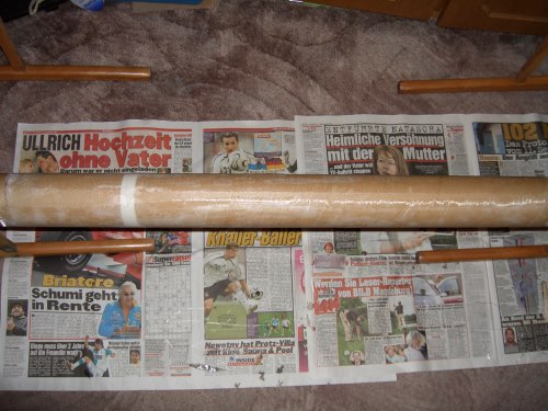

Wickeln des Körperrohrs:

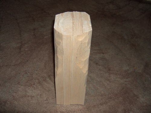

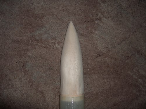

Die Spitze hab ich aus einem 1000mm x 100mm x 20mm Balsbrettchen gemacht, was ich in 4 gleiche Teile gesägt und gut zusammengeklebt hab.
Weil ich leider keine Drechselbank hab, mußte ich mit einem scharfen Messer die Spitzenform herraus schnitzen. roll eyes (sarcastic) big grin

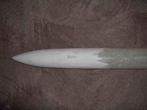

Dabei hab ich leider an einigen stellen etwas zuviel weggeschnitz, die ich nach dem belegen mit GFK wieder wegspachteln mußte.
Nach dem Spachteln:

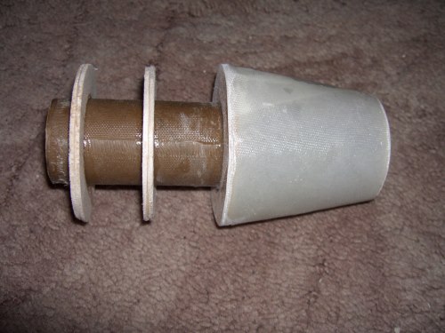

Das Heck mit 38er Motorhalterung:

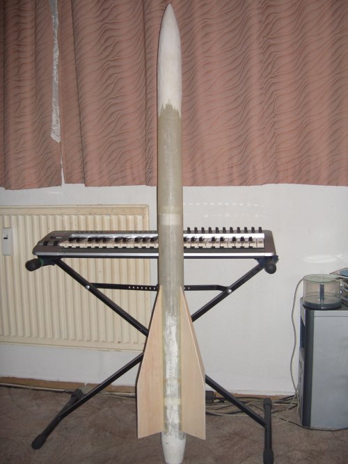

Nachdem alle Teile zusammengefunden hatten und verspachtelt waren:

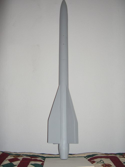

Nach der ersten Schicht Spritzspachtel:

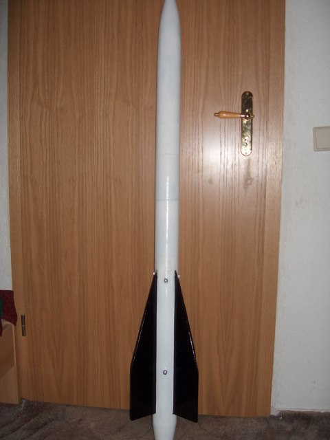

Hier mal ein weiteres Foto von der Hawk, jetzt fehlt eigentlich nur noch der Schriftzug auf den Flügeln. fg

Der Schriftzug soll etwa so aussehen...
Ich hätte eigentlich auch bevor ich die Schwarze Farbe aufgesprüht habe alles abkleben können, aber das wird bei mir noch nicht so sauber.
