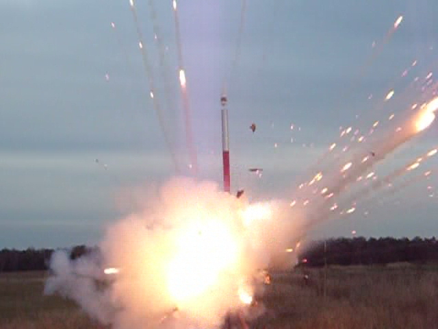

Hi Engelbert,
die Held 5000 (H5K) sind ja ohnehin ein Sicherheitsrisiko und bei der Serie von 2005
sind reihenweise die Hülsen geplatzt. Mal davon abgesehen das diese Motoren schon lange nicht mehr hergestellt werden und nicht mehr lieferbar sind würde ich sie auch aus oben genannten Gründen nicht mehr verwenden!
Die Saturn V ist doch ein viel zu schönes Modell um sie einfach so zu schrotten!
Mein letzter Clusterstart mit 5 x Held 5000 und 1 x C6-5 endete tragisch (siehe Foto)
anschließend habe ich alle meine H5K Restbestände zu Silvester als "Böller" endsorgt....mad

Beitrag 7289910 [Alter Beitrag28. Dezember 2010 um 23:09]
Hi Andreas
Schließe mich natürlich Deiner Meinung an ob der Tragik des Verlustes Deiner Rakete,.......... aber was ein geiles Foto........
