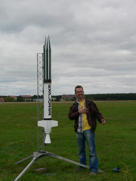

Ich hoffe ich bin nicht zu blöd und bekomme das jetzt hin mit den Bilder posten sonst hab ich ein Problem!
Ich bin auf der Suche nach einem Händler für die auf dem Bild abgebildete Gitterkonstruktion (Sollte das Bild nicht funktionieren und Ihr kennt Neils Startrampe, dann wisst Ihr ja bescheid was ich meine.
Sollte jemand einen Händler oder auch nur den Genauen Namen dieser "Streben" kennen bitte mal hier rein posten.
Desweiteren suche ich eine günstige Bezugsquelle für Itemprofile, hat jemand günstigere Bezugsquellen anstatt dem Hersteller selbst?`
Danke schonmal im vorraus...

die Dinger nennt man Traversen, und sie sind bei Veranstaltungstechnikern weit verbreitet. Einen Händler findest du zum Beispiel hier.

Beitrag 109554 [Alter Beitrag18. Dezember 2006 um 09:35]
es gibt da verschiede Ausführungen. Die ich verwendet habe war aus Stahl gefertigt und nicht aus Aluminium. Das macht sich ganz schnell im Preis bemerkbar.
Such mal bei Ebay nach Traverse, da wirst du schnell ein paar Ergebnisse bekommen.
für die technische Lösung empfehle ich eine Länge zu nehmen die ins Auto paßt. Die Länge die ich habe, paßt nur auf das Auto was doch manchmal recht doof ist. Daher lieber kürzer und dann steckbar.
Da hier aber von Bauteile die Rede ist, können wir das ja gleich nutzen um den Rest noch zu besprechen.
Als Rail hat sich ITEM Profil mit einer 6mm Nut bewährt. Das ist kompatible zu den Railbuttons die es bei diversen Händlern gibt. Darüber hinaus hat es den Vorteil, das es flexibel in der Gestaltung ist, du also ohne großen Umbau den Winkel oder die Position des Flammblechs verändern kannst.
ITEM würde sich sogar sehr gut eignen um den Sockel der Rampe zu bauen. Das sollte man nicht unterschätzen, da dier Sockel der Rampe die Stabilität gibt. Ich habe bei meiner Traverse einen Sockel verwendet, der nicht ganz so ideal ist. Das werde ich nochmal ändern müssen.
Für wem ITEM zu teuer ist, kann auch Stahlprofile aus dem Baumarkt nehmen und diese verschrauben. Wichtig ist, das es eine Konstruktion wird, die man zerlegen oder zusammen klappen kann.

Beitrag 110991 [Alter Beitrag06. Januar 2007 um 21:57]
Hi MKone,
für meine Rampe habe ich Theatertraversensegmente (1000mm lang)
verwendet welche sich einfach verbinden und zerlegen lassen.
Schau doch einfach immer mal bei ebay rein, dort werden sie oft recht
preißwert ( ca. 30,-Euro pro Stück) angeboten.
ITEM-Profil könnte ich dir zu fairen Preisen anbieten, sag mir einfach was
genau du brauchstwink !
VG Andreas

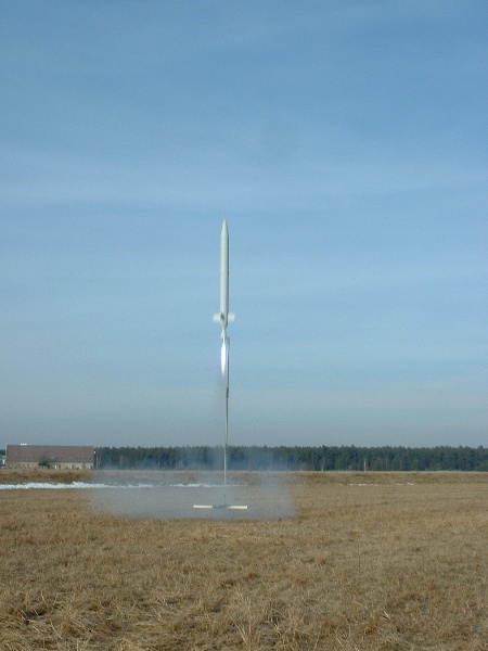

Beitrag 111251 [Alter Beitrag09. Januar 2007 um 19:14]
@ Gert, das Startgestell wie oben auf dem Foto ist unverkäuflich, ich habe diese Art Rampe
nur einmal gebaut und die dafür notwendigen Möglichkeiten habe ich leider jetzt nicht mehr!
Ich habe lediglich noch eine Rampe von der Art Foto siehe unten auf Lager sie ist einmal
mit Rollis ( 6Kg) Explorer erfolgreich getestet worden smile Bei Interesse einfach Mail an michwink

Beiträge: 5178
Beitrag 111258 [Alter Beitrag09. Januar 2007 um 19:30]
Abflug....
