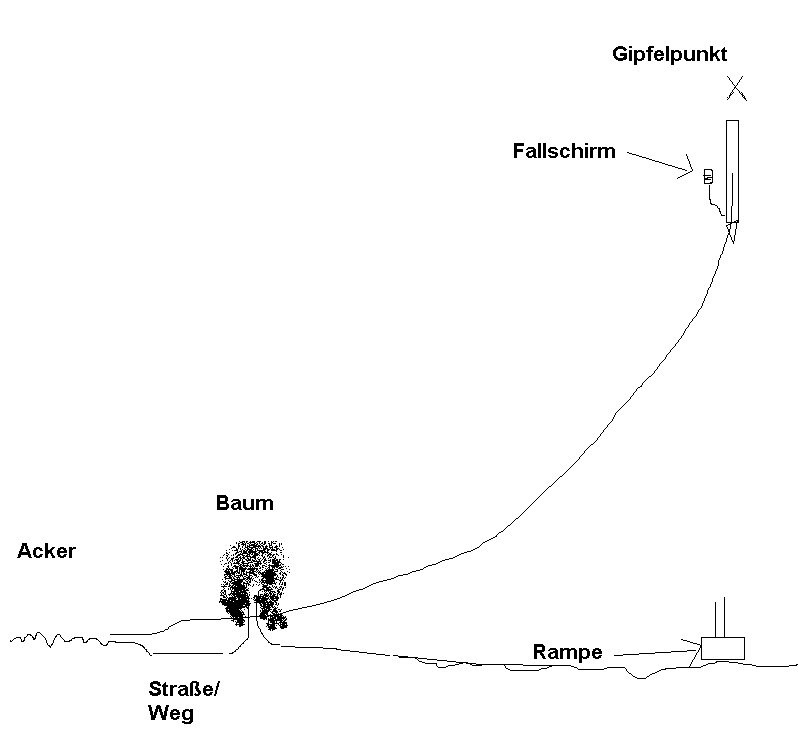

Hi! War letztens mal wieder fliegen und da ist mir etwas ganz Irres passiert! Mein Freund hat den Fallschrim gepackt, und zwar schön eng und auch die Leinen schön stramm drumgewickelt. Ich hab mir gedacht, der kommt auf jeden Fall raus, wenn der so akkurat gewickelt ist. Nun gut, er kam raus hat sich aber nicht ausrollen können wegen der Leinen. Er hat die Rakete auf einer Seite gebremst und sie in einen waagerechten (!!!) Flug gebracht. Die Rak nagelte dan mit einer tollen Geräuschkulisse durch die Bäume in 2 Metern Höhe über die Straße und landete dann weich im Acker. Nur die Spitze ist abgeflogen! Sonst ist alles heil. Olli

Da hat der nicht geöffnete Fallschirm den Druckpunkt wohl genau auf den Schwerpunkt der Rakete verschoben und aus der Rak ein Flugzeug gemacht. Sehr lustig, das hätte ich ja zu gern auf Video gesehen.

Das ganze ist nur leider sehr gefährlich, wie würdest du aussehen, wen du der Baum wärst? Genau, etwas deformiert, je nach Geschwindigkeit der Rakete! Die Fallschirmleiden nie zu fest um den Fallschirm wickeln, am besten lose, oder besser akurat gelegt neben den Fallschirm!

Oh Mann ihr seid ja gut drauf!! Natürlich ist das Ganze gefährlich! Das Ganze Hobby ist ja gefährlich! Aber das ist ja das Tolle daran. Nicht das Gefährliche selbst, sondern mit dem Gefährlichen (z.B. durch Vorsichtsmaßnahmen) umzugehen. Das mit dem lose wickeln habe ich jetzt auch gelernt, danke und ich dachte schon ich habe bei der Rakete ausgelernt! Video gibt's leider nicht, war ein vollkommen Medienfreier Tag . Olli

Du wirst beim Raketenmodellbau NIE auslernen! Ich hatte das auch öfters bei kleinen Modellen, das der Schirm sich nicht abwickelte, seit dem lege ich die Fallschirmleinen im Zickzack neben den Schirm, das ist das Sicherste, denn der Schirm kann sich schnell öffnen, je nach Länge der Leine kann das Abrollen zu lange dauern!
