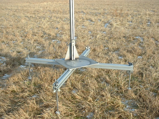

Hi the big launch
ganz einfach. Du nimmst den Deckel und Boden der Rampe und legst die Teile ziemlich passgenau an. Danach schraubst du die Teile, damit sie nicht verrutschen, mit Schraubzwingen zusammen. Und es wird gebohrt...
So mach ich das zumindest
mfg
Günther

Bohrständer???

Beitrag 110937 , Rampe bohren [Alter Beitrag06. Januar 2007 um 15:39]
Beide Teile sollten durch eine Zentrierung (mittig) miteinander verbunden sein. Dann werden die Bohrungen mittels eines Bohrständers nebst Maschine senkrecht durch die Platten gebohrt.
Nicht gleich den vollen Durchmesser nehmen, lieber vorbohren. Ergebnis: Die Bohrungen sind danach
rotationssymetrisch (rund) und der Führungsstab hat nicht so viel Spiel in der Bohrung, was widerum
beim Einbau der Stäbe keine Ausrichtung in der Vertikalen nötig macht.
Gruß Batkiter

Beitrag 110959 [Alter Beitrag06. Januar 2007 um 17:22]
[Melden] Profil von The big launch anzeigen    The big launch eine private Nachricht schicken   The big launch besitzt keine Homepage    Mehr Beiträge von The big launch finden
Erstmal danke für eure Antworten,aber es gibt da ein Problem,die Platten sind miteinenander verleimt,also kann ich sie nicht abschrauben.das heißt,das ich mit einer standbohrmaschine wenig erfolg habe

Beitrag 110969 [Alter Beitrag06. Januar 2007 um 18:43]
Hmmm....das is jetzt wirklich ein Problem! Der einfachste Weg wäre es glaub ich wenn du deine Rampe nochmal auseinander nimmst dann wie gesagt die Platten z.B mit einem Nagel zentrierst und dann bohrst! Was besseres fällt mir leider nicht ein!

Beitrag 110975 [Alter Beitrag06. Januar 2007 um 19:32]
vllt tut es dann zur not auch ein ordentlicher Akkuschrauber. Du bohrst immer ein bisschen(Bohrer auf jedenfall kleiner als dein Rohr), kontrollierst mit einer Stange und ner Wasserwage bis du durch bist, dann alles mit ner Feile vergrößern bis dein richtiges Rohr reinpasst.

Beitrag 110976 [Alter Beitrag06. Januar 2007 um 19:37]
Aber so allein schon ungefähr da zu treffen wird schon ein Himmelfahrtskommando! Wenn man überlegt was da ein Milimeter und hier ein Milimeter ausmacht, da glaub ich bleibt nur noch die eine Möglichkeit:
Nochmal die Rampe auseinandernehmen, zentrieren, bohren, und dann wieder zusammen schrauben!
