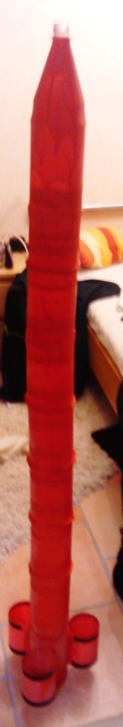

ich wollte an dieser Stelle gerne meine neue rote Rakete vorstellen (sie sucht noch nach einem Namen, also falls jemandem einer einfällt, immer her damit). Nur vorweg: Das ist nicht meine erste Rakete, die erste hatte aber einen "Unfall" und sah danach nicht mehr schön aus.
Als Recovery-System wollte ich gerne das Backgliding verwenden, da das bei meiner ersten Rakete beim Erstflug (es gab insgesamt zwei) ohne jegliche Planung recht gut funktioniert hat, was wohl eher Glück war, aber ich dachte mir: Das kann man doch wieder hinkriegen! Außerdem spart man sich dabei das Gewicht und die Arbeit von Fallschirmmodul + Fallschirm.
Der Drucktank umfasst nach Füllung und Wiegung ein Volumen von 7,6 Litern und ist mittels SST aus 1.5-Liter-Sprite/Fanta/MezzoMix-Flaschen gebaut.

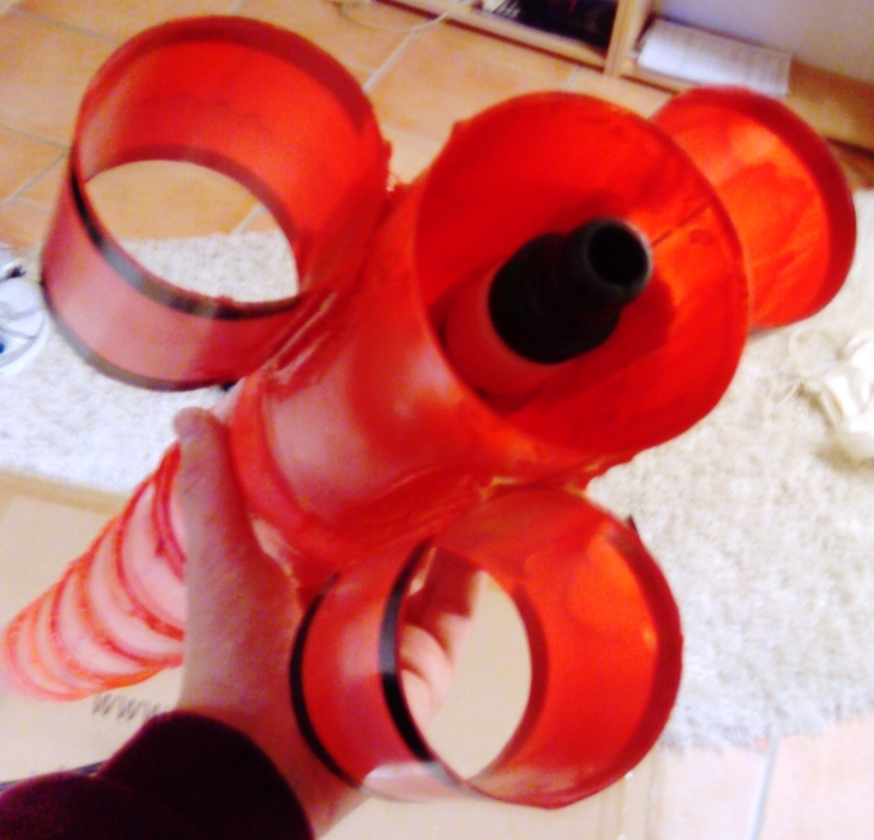

In Sachen Finnen bin ich teils neue/teils ausgetretene Wege gegangen: Ich verwende eine abtrennbare Finnensektion. Deren Grundkörper ist eine 1.5Literflasche ohne Boden, außerdem wurde das konische Kopfstück abgeschnitten. Nun verbleibt aber noch die konkave, gemusterte Sektion. Wenn man diese halb abschneidet, lässt sich das verbleibende Flaschenstück prima und äußerst haltend über eine Rakete stecken.
An den Grundkörper wurden dann noch 3 10cm lange 1Liter-Rohrsegmente aufgeklebt.

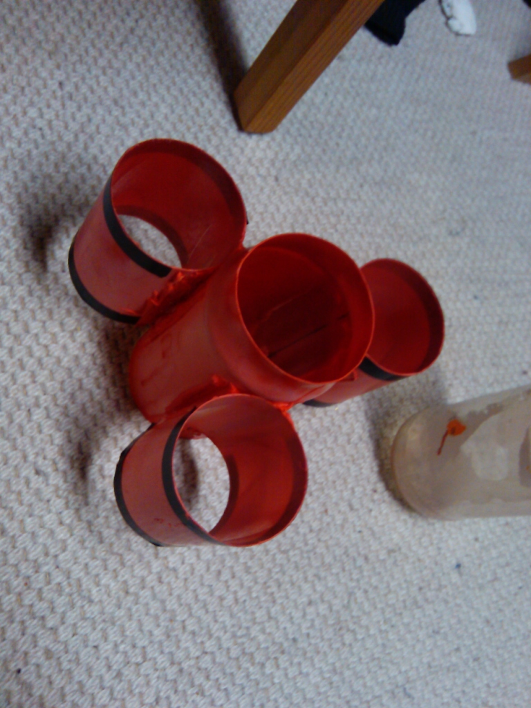

Einmal das separate Finnenmodul:
Und aufgesteckt:
Achja, die Düse ist eine 15mm-Profidüse, die auf einen Batkiter-Düsenadapter geschraubt wurde (wie ihr seht ;-) )

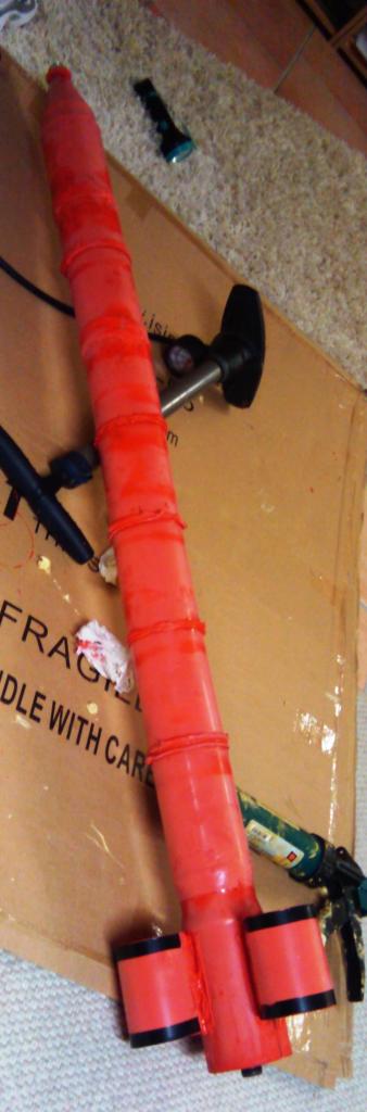

Das Gesamtwerk habe ich gestern rot lackiert und ist hier nochmal zu sehen:
Erste Luft-Tests im Garten bei geringen Drücken haben gezeigt, dass diese Rakete entweder mit Finnen und Düse zuerst oder flach aufkommt.
