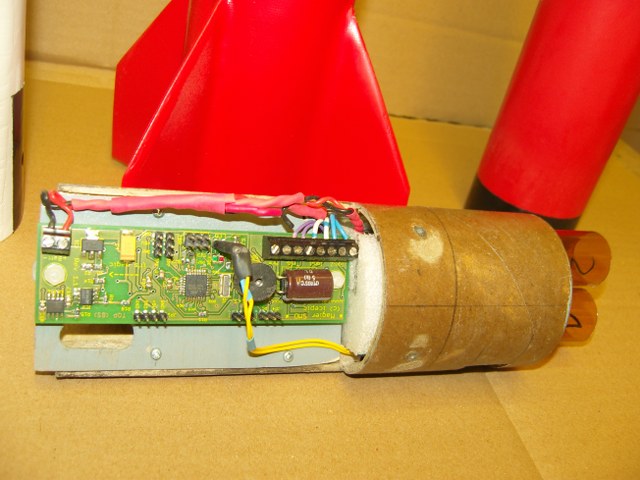

Hallo Micha,
du kannst ruhig normale Schrauben verwenden sie dürfen nur nicht ferromagnetisch sein also Edelstahl oder Alu funktioniert. Rohr in der Spitze habe ich wie hier gezeigt gelöst. Auf den Bildern ist zwar ein Altimax und normale Schrauben aber das geht eben auch mit Edelstahl / Plastik und einer magnetischen Gipfelpunkterkennung. Auf dem Bild unten sind die Einschlagmuttern aus normalen Stahl aber weit genug vom Sensor entfernt. Funktioniert gut Gruß Andreas In Wirklichkeit ist die Realität ganz anders !? |
