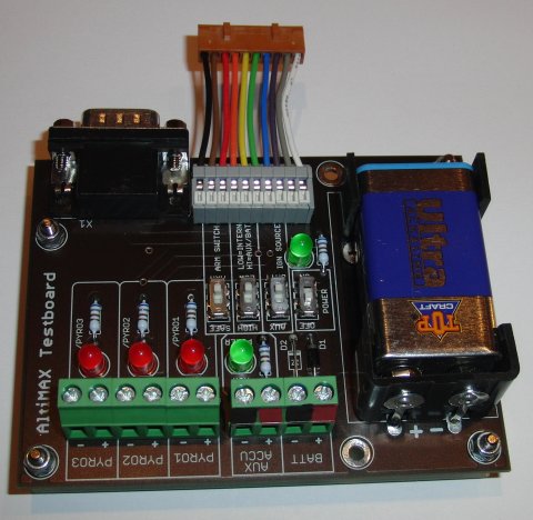

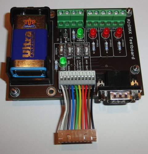

Wie eine kleine Erweiterung im Programm: Das Testboard ist fertig.
Dieses Board besitzt Anschlüsse für Altimax, Altimax mini und den neuen Altimax G2. Außerdem ist ein Batteriehalter an Bord, so dass es auch auf dem Feld funktioniert. Die Zündausgänge des Altimeters werden auf LED herausgeführt, es können aber an Klemmen auch direkt Zünder, Lämpchen oder was auch immer angeschlossen werden. Externe Stromquellen kann man ebenfalls anschließen, und Schiebeschalter ermöglich das anschalten von einem externen Zündakku. So kann man auswählen wie gezündet wird, über den internen Elko des Altimax, über die Batterie, die den Altimeter versorgt oder über den externen Akku. ARM-Schalter ist ebenfalls an Bord. Mit Hilfe der PC-Software kann man einzelne Zändkanäle einschalten und so z.B. testen ob der angedachte Zünder für z.B. eine zweite Stufe auch wirklich sauber zündet. Tests der Zündausgänge vor dem Start eines teuren Modells sind so auch schnell erledigt, die LEDs zeigen sofort an wenn etwas defekt ist. Übrigens kann man über eine Klemmleiste auch jeden anderen Altimeter anschließen, Dentamags, Timer, oder Magier gehen problemlos. Das Board ist 70x100 mm klein, Platine und Boden sind aus 1,5 mm GFK. Ich arbeite noch an einer Beschreibung, da wird dann auch der Anschluss anderer Altimeter beschrieben. Shop: http://rockets.aquarix.de/shop/ oder demnächst bei Holgers Rocket Onlineshop. Preis: 69 Euro. Louis Geändert von Lschreyer am 19. Januar 2011 um 17:19 Always keep the pointy side up! |
