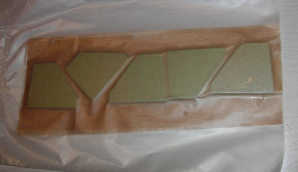

Die Fins wurden per Haushalts-Vakuumierer gepresst, sie sind aus 1,5mm Airex und 22g-Gewebe.
Einer wiegt 0,7g :-)

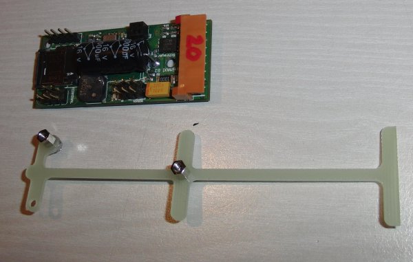

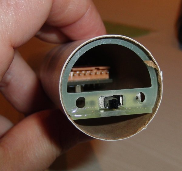

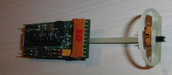

Die "Ebay" als solche wurde aus 1,5mm GFK geschnitten, nur das nötigste ist dran, die ganze Halterung wiegt 6g udn nimmt einen Altimax G2SD und einen 150mAh 2s-lipo auf. Oben ist ein kleiner Schalter. Die Elektronik misst nur, sie kann aber auch Schirme auswerfen, ein Zündausgang wird nach unten verlegt.
Die ganze Geschcihte lässt sich einfach in das Rohr schieben und wird dann von der Spitze unten gehalten, passt alles exakt zusammen.

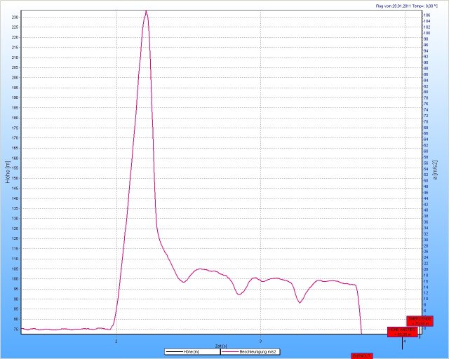

Heute habe ich das Raketchen mal ausgiebig getestet, es fleigt wie es soll, auf einem Weco C6-5 erreicht es ca. 100-130 m Höhe.
Dabei zeigt sich wie unterschiedlich die Motoren sind. Es war absolut windstill, jedes Mal senkrechter Aufstieg. Trotzdem so große Schwankungen.
Auch die Schubkurve vom Beschleunigungsmesser zeigt eigenartige Schubspitzen nach dem Peak, siehe Bild.

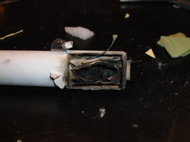

Ein Exemplar hats leider auch zerlegt, sofort nach der Zündung knallte er auseinander, die Rakete natürlich schrott...
Och Louis, echt schade! Aber wie ich dich kenne, hast du schon eine neue Testrakete in bau....wink
Welches Baujahr war der C6 ?
Beitrag 7307900 [Alter Beitrag30. Januar 2011 um 21:47]
das scheinen die einzelnen Pressungen zu sein. Wenn die die gesamte Treibstoffmenge nicht auf einmal rein pressen kann so etwas passieren. Frag doch mal deinen Zahnarzt ob er dir einen von den Motoren durchleuchtet. Dann müsste man die Pressungen auch sehen können.

wenn das mit den Zerlegern öfter passiert, kann ich Dir nur eine explosionssichere Treibsatzhalterung empfehlen. Die macht nicht allzuviel Mehrgewicht, schont aber Deine Arbeitszeit.
Wie die aussieht, hängt zwar vom Einzelfall ab, aber das Prinzip ist recht einfach: Eine verstärkte Hülle im Bereich um den Treibsatz mit einem Luftspalt zwischen den Wänden oder den Treibsatz ganz hinter die Rakete hängen. Dazu zusätzlich ein Knautsch-Element für den Beschleunigungsstoß.
Eine Lösungsmöglichkeit hatte ich hier mal vorgestellt: Klick mich!

Das wurde natürlich sofort behoben, 40 Minuten später flog sie wieder :-)
Die Fins waren ja noch heile, wurden sauber vom Karton getrennt.
Die kleinen Spanten lagen noch als Datei vor, musste ich also nur schnell ausfräsen, der Rest ist Epoxy.
Baujahr muss ich mal sehen, war der letzte aus der Schachtel. Die rußen sehr stark und sind nach Abbrand schwarz von außen. Eine Packung habe ich noch, muss ich mal sehen was da drauf steht.
Das Heck dieses Modells ist ja simpelst, Rohr, 2 Spanten und 3 Fins durch Schlitze gesteckt, da lohnt sich keine EX-Halterung, dürfte auch zu schwer werden.
