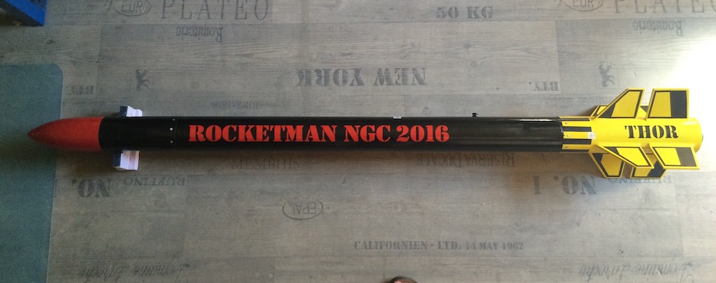

Nun ist der Rocketman wieder einsatzbereit. Den Schriftzug habe ich in einem Onlinebeschriftungsladen bestellt. Die Leute waren sehr zuvorkommend, preiswert und flott.
Hauptsache die Schrift hält länger als zwei Flüge ruhe

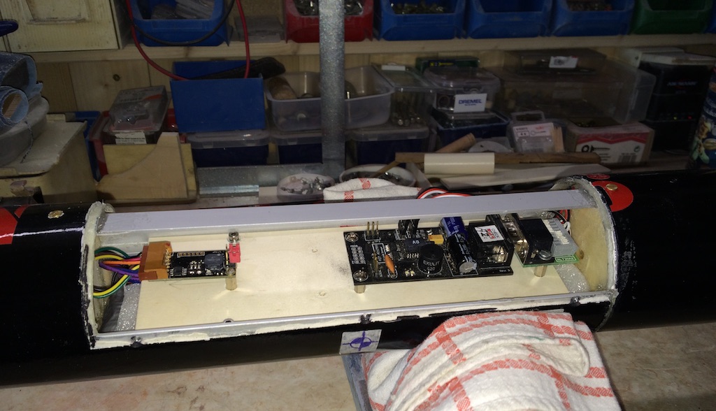

Und er machte genau das wozu ich ihn gebaut hatte: Wenn die Klappen nicht öffnen, liegt ein Fehler der Bergungselektronik vor. Der Altimax 1. Generation ist defekt!

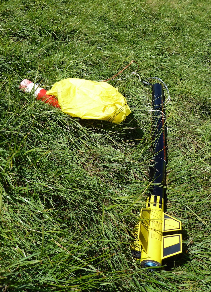

Jetzt rettete die Backupelektronik mit dem Notfallschirmsystem den Rocketman vor einem Totalschaden.
nach einen rasanten Sturzflug riss der Notfallschirm die Rakete um 180 Grad herum und landete glimpflich.
Dabei brach der Rocketman mitten am Schwerpunkt glatt durch.
Eine leichte Reparatur.
Dabei habe ich gleich zur Verstärkung eine Alustrebe eingebaut und mit reichlich Glasfaser und Epoxy geklebt und stabilisiert.
