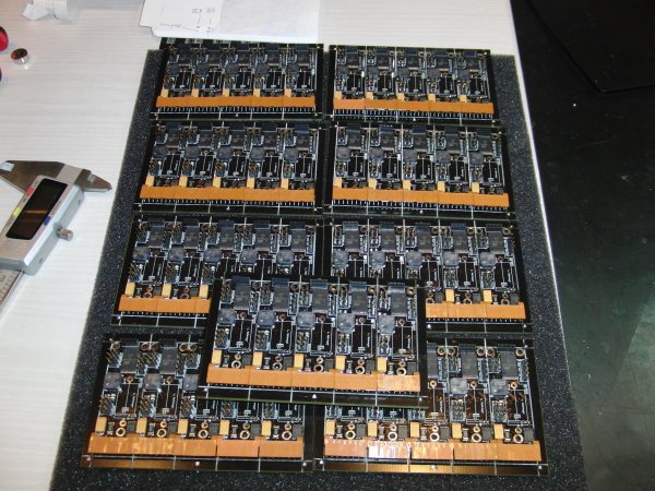

Ich wollte schon einmal vorab ein Bildchen des neuen kleinen Mini-Altimeters zeigen, der Altimax G2 Mini.

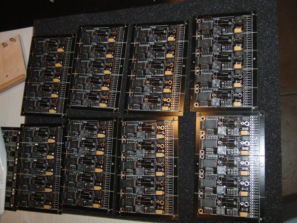

In den letzten Tagen war ich fleißig und habe eine größere Menge davon hergestellt, 2850 Bauteile waren es in 2 Tagen, pfuh..
Diese Minis muss ich noch programmieren, prüfen, beschichten und verpacken, aber das wird diese Woche fertig.
Er ist 60x20 mm klein (ohne Stecker) und wiegt mit Stecker ca. 12 g, passt auch an den alten Mini-Stecker, gleiche Pinbelegung. Wenn man den Stecker etwas anpasst geht auch der Stecker des größeren Altimax G2 SD.
Genaueres folgt noch, bestellen geht noch nicht, erst wenn alles fertig ist, ich schätze anfang nächster Woche. Holger wird in dann auch in seinem Rocket-Onlineshop vorrätig haben.

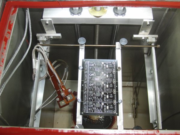

Lötanlage
Hilfe! Arbeit!
Fertige Minis zum Testen (Nur der Elko fehlt noch)

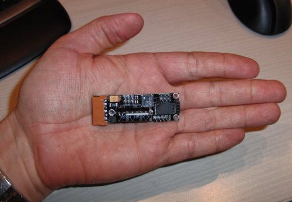

Im Vergleich zu einem C6
Und in der Hand, niedlich nicht wahr?

Hi Louis,
sehe ich das richtig, das die 5'er Platinen erst nach dem bestücken auseinander gesägt werden?
Beiträge: 2031
Beitrag 7313927 [Alter Beitrag17. Februar 2011 um 19:53]
Ja, da die Platinen so klein sind macht es Sinn diese gleich zu fünft zu bearbeiten, das ist leichter.
Wenn sie geprüft sind werden sie getrennt, die bricht man dann wie Schokotafeln auseinander bzw. sägt sie mit einem sehr feinen Sägeblatt durch. Ich säge lieber weil die Kante dann glatter ist und es belastet die Bauteile nicht so sehr.
Die größeren G2 SD wurden im 4er Nutzen gemacht. "Echte" Hersteller machen das gleich mit 20 Stück, aber so groß ist mein Ofen nicht. Das Risiko, dass da etwas schief geht war mir auch zu hoch, wenn hier etwas daneben geht sind "nur" 5 dahin. Es ist aber alles gut gegangen, 100% Funktion am Ende des Lötprozesses :-)

Beitrag 7313936 [Alter Beitrag18. Februar 2011 um 11:33]
Öhm?
Ist es nicht sinnvoller den Test nach dem Trennen (sägen) zu machen?
fragt Dirk
Beiträge: 2031
Beitrag 7313937 [Alter Beitrag18. Februar 2011 um 14:18]
Ich schalte sie danach noch einmal ein, der Selbsttest prüft dann das System und zeigt an ob alles geht.
Der Nutzen ist aber so gemacht, dass ich sie exakt durchsägen kann ohne Schäden anzurichten, da habe ich also keine Bedenken.

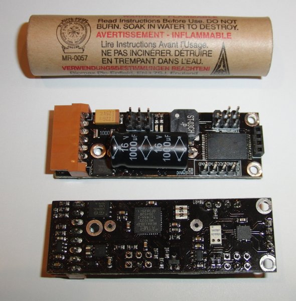

Nun ist es soweit..tatataaa, ich präsentiere offiziell den neuen Sproß der Altimax Familie, den Altimax G2 Mini.
Technische Daten:
- Maße: 60x20 mm
- Gewicht: 12g
- 2 Pyro Ausgänge (theoretisch bis 140A belastbar)
- 2 Servo-Ports bis 1 A Strom, eigene Spannunsregelung an Bord
- Anschluss für serielle Schnittstelle u/o Altimax USB Connector
- Anschluss fürs Altimax LCD Terminal (beide ohne Adapter direkt anschließbar!)
- 2 MB Flash an Bord, ausreichend für 6 Flüge a ca. 5 Minuten Dauer, Flugdaten können von der kostenlosen PC-Software ausgelesen und dargestellt werden.
- 8-Pol Anschlussstecker für schnellen Austausch (Kompatibel zum alten Altimax Mini)
Flughöhe bis ca. 31.000 m, Höhenauflösung ca. 15 cm
Dieselbe Software wie der G2 SD, also auch das ganze Ereignis-System mit dem man die Ausgänge bestimmten Ereignissen zuordnen kann. Damit wesentlich flexibler einsetzbar.
Im Gegensatz zum großen Bruder "G2 SD" hat er keine µSD-Karte an Bord, auch der Beschleunigungssensor fehlt. Es ist also ein rein barometrisch arbeitender Altimeter, der aber dank Kalmanfilter den Gipfel exakt trift und auch bei falschen Druckwerten gelassen reagiert.
Alle Altimax Altimeter werden von mir persönlich gebaut, montiert geprüft und programmiert, ich gebe sie für 99,00 Euro das Stück an jedem interessierten ab. Bestellen geht über meine Homepage unter
http://rockets.aquarix.de/shop/
Lieferung komplett mit 8-Pol Anschlusskabel.
In Holgers http://www.rocket-onlineshop.de kann er auch bestellt werden!
Schönes Wochenende,
Louis
