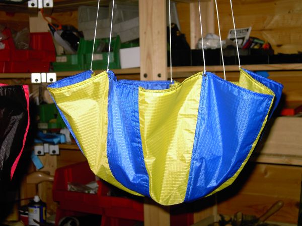

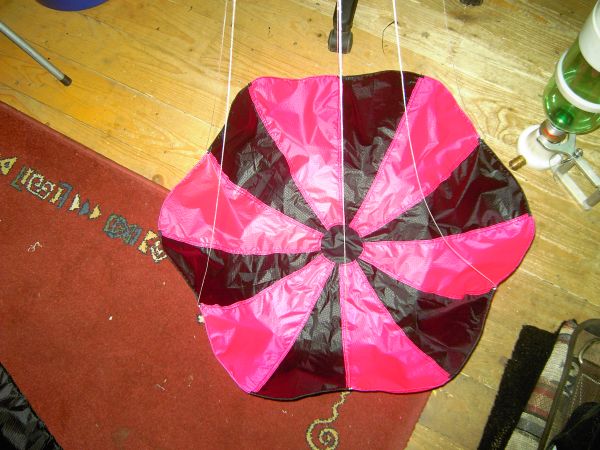

Habe meinen mittlerweile schon ziemlich umfangreichen Vorrat an Schirmen um einige erfolgversprechende Exemplare ergänzt:
Der Schirm hat einen Durchmesser von 100cm. Die Kappe stammt von einem Kinder-Regenschirm. Bin ich in einem Restpostenladen drüber gestolpert... Kostenpunkt 2 Euro!!! für einen nagelneuen Schirm in ( genial) rot-weiß.
Die Schnüre hab ich mit der Maschine angenäht (was ein Krampf...), dürfte mit Schnüren dann so insgesamt auf knapp 3 Euro kommen.... big grin
Und die hier gabs neulich "im Dutzend billiger" bei ebay......
Das sind Nylon Kreuzschirme wohl aus BW beständen. Durchmesser liegt bei 60cm. Büschen viel Getüddel dran und nicht gerade groß, die Mehrzahl der Leinen ist aber verzichtbar, oben ist noch ein Hilfsschirm dran (Rundkappe mit 10cm Durchmesser.... cool zum Nutzlastabwurf...), kann auch ab, aber geniales Material.
Und das Beste ist der Preis: Die Teile gabs als Paket zu 10 Stück, mit Versand komme ich auf unter 1,50 Euro pro Stück, mit Glück ein echter Schnapper.
Denke ich werde demnächst mal was landen mit Multischirmauswurf..... so sechs von den Kreuzschirmen müßte doch ein geniales Flugbild geben.....
EDIT: Übrigens gibt es auf den "WARA Workshop in Lotte" Fotos ein Bild auf dem die Raketen zum Trocknen über einer Leine hängen, da ist eine Rak mit solchen Kreuzschirmen dabei, wer fliegt die, wer hat Erfahrung mit den Kreuzteilen??
Gruß Jan

Hi
Du hast Olli ja zwei von den Kreuzschirmen gegeben(war ja live dabei) aber wir sind zu dem endschluss gekommen das die zwar schön gut zu verpacken sind aber nicht sehr viel bringen, oder?
Und wenn man mehrere von den Teilen nehmen muss ist der platzvorteil auch wieder weg.
mfg
Ich will fliegen...denn es gibt nichts das schöner ist!!!

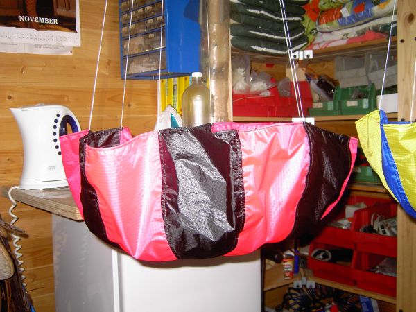

Mit ein paar Fallschirmen kann cih Dir dienen. Habe ein paar genäht. Elyptisch mit 6 Leinen.
Farbe und Größe nach Wunsch.
Gruß Batkiter

Oh die sehen schön aus. Super Form!
