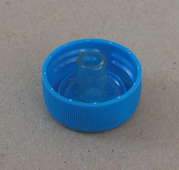

Hi@all!
Leider machen die 0,5 Liter-Flaschen ein paar Probleme mad -Die sind am unteren Ende seeehhr dick und lassen sich da kaum auf eine Muffe schieben geschweige denn einfädeln mad ruhe
Für die Dichtungen habe ich Folgendes prepariert:
Also ein Deckel mit einem Stück Schlauch drin (mit 2-K-Kleber geklebt (mein Gott der stinkt!!!roll eyes (sarcastic) ) ).
Das ist für die Dichtung ganz oben.
Unten an der Düse der 2. Stufe bohre ich halt noch ein Loch in den Deckel. Ich hoffe, dass das auch gerade wird sonst fliegt meine Rakete nur Purzelbäume!! frown
Da wo das Rohr in die 1. Stufe geht klebe ich das wahrscheinlich auch in den Deckel, jedoch klebe ich in den Deckel noch einen Stopfen (mit Loch) aus der Chemie/ Physik: das dämpft dann die Stöße oder Belastungen und stabilisiert das Ganze...
Die Rakete werde ich, wenn sie auf der Rampe steht, ein bisschen "vorpumpen", sodass schon ein kleiner Druck unter dem oberen Deckel ist, der dann bei Schubende und Schwerelosigkeit die 2. Stufe vom Rohr drückt. Am Boden wird die 2. Stufe wegen der Schwerkraft noch davon abgehalten...
soweit erstmal....
viele Grüße, wolke
