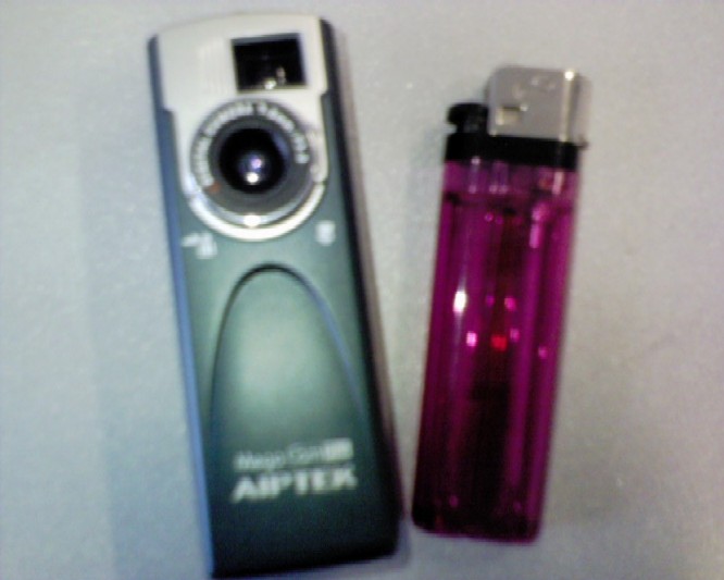

So um die Diskusion über die Pencam nicht einschlafen zu lassen hab ich nun hier nen neuen Fred aufgemacht.
Die PenCam die ich mir bestellt habe ist gestern Abend eingetroffen!
Super Teil!
Auflösung ist ganz gut und ein Schmankerl gibt es noch zu berichten.

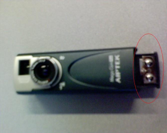

Von vielen Seiten wurde mir gesagt das sich die Batterien beim Start zu sehr bewegen würden und so die Stromversorgung unterbrochen wird, aber die Entwickler dieser PenCam haben scheinbar ganze Arbeit geleistet.
Bei meiner vorherigen PenCAm die nie geflogen ist da kein Video, waren die Kontakte jeweils an einer Seite mit einer Spiralfeder realisiert worden, was beim Start dann zu dem Problem führen würde das die Batterien die Federn herunter drücken und die Aufnahme beendet wird.
Nicht so ist dies bei meiner neuen…
Hier sind die Federn nur auf einer Seite sprich oben und ein kontaktverlußt ist hier fast ausge-schlossen es sei den man nimmt einen zu großen Schirm der einen enormen Öffnungsschock hat und so die Kontakte trennt.
hier mal ein Foto zum besseren Verständnis…
