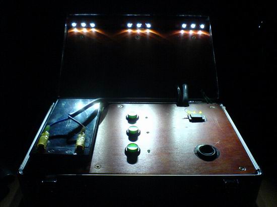

Hi Leute!
So ich hab jetzt die letzten zwei Tage mal wieder mit basteln verbracht! Aber nicht mit Raketen sondern mit ner Startbox! Die Smoker haben immer so coole Zündsysteme in Koffern, Fernzünder,... und was haben wir?!?
Und genau aus diesem Grund hab ich mir überlegt so etwas zu bauen! Naja ist doch recht ansehlich geworden, oder? Außerdem wollte ich schon immer bequem elektrisch zünden king.

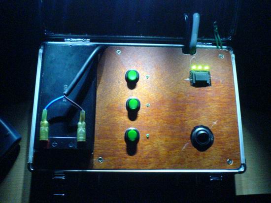

Hier mal das innere!
Und natürlich für Nachtstarts darf die Beleuchtung nicht fehlen!
Die Beleuchtung besteht aus 9 5mm Highpower LEDs fg!
Die Stromversorgung übernimmt ein 12Volt 3,2Ampere Bleiakku von Conrad. Das schwarze Teil am Koffer das ihr am ersten Bild seht ist der Schraubanschluss eines 5poligen Steckers für die Signale an die Startrampe. Bis jetzt sind nur drei Leitungen belegt aber das ist ja noch ausbaufähig.... Mit dem ersten Taster kann ich einen Sirenenbaustein ansteuern zur Warnung der umstehenden Personen vor dem Start. Mit dem zweiten Taster kann ich zünden und mit dem dritten wieder zurücksetzen. Jetzt muss nur noch der Umbau auf elektrisch der Rampe fertig werden fg!
Andy

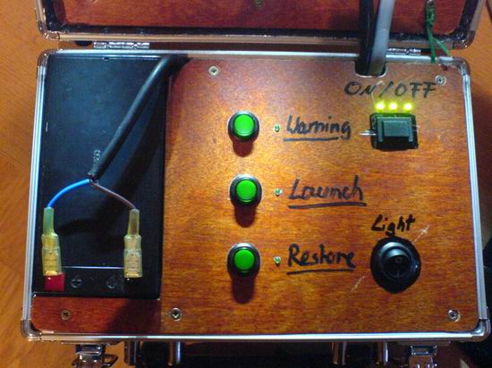

Übrigens vermisse ich eine unmißverständliche Bezeichnung bzw. eine generelle Beschriftung der Schalter und Taster.
Ich persönlich lege bei solchen Sachen immer Wert darauf, das damit auch jemand umgehen kann, der das Teil nicht gebaut hat und von mir mal eben abgestellt wird: "starte Du mal, ich will mal ein Foto machen... "
Gruß Jan
Geändert von Kabelmann am 18. Januar 2007 um 22:19
andreasweber
andreasweber
Registriert seit: Sep 2006
Wohnort: Straubing
Beiträge: 1093
Beitrag 111865 [Alter Beitrag19. Januar 2007 um 19:31]
Die Beschriftung ist mitlerweile oben! War einfach noch nicht ganz fertig!
