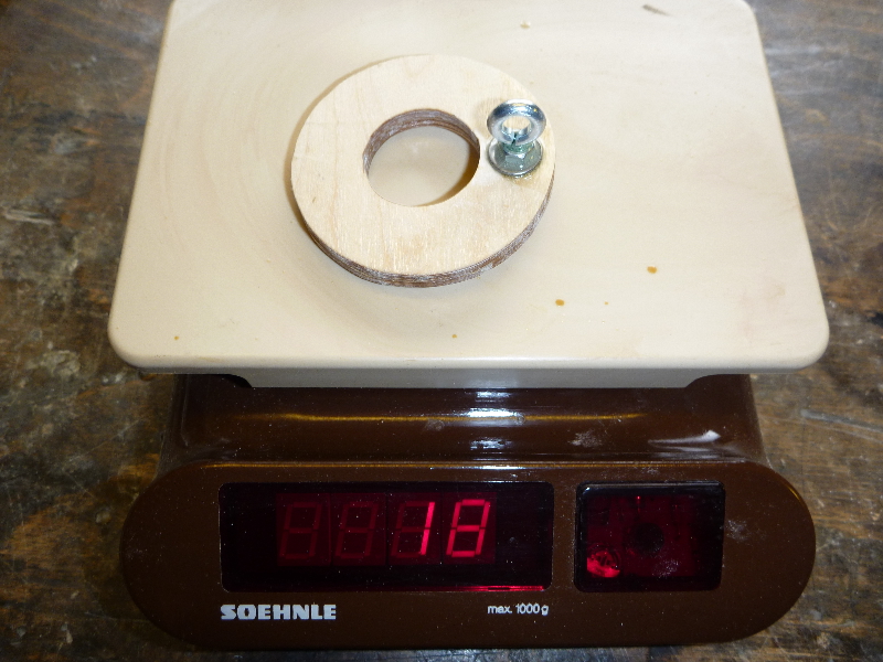

Ich kenne leider die Astra 1, und wie die Kordel da befestigt ist, nicht. Aber für die Zukunft kannst du auch schon bei sehr kleinen Raketen eine Kleine Ringöse am obersten Spant anbringen. Zum Tausch kannst du dann die Kordel mit Hilfsmitteln (Stöckchen) durch die Öse fummeln und mit einem Palstek verknoten Knoten Viele Grüße, Dennis |

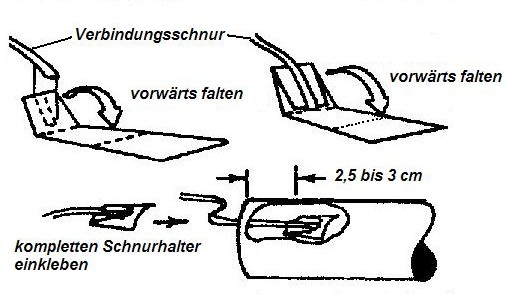

![]() Hallo Ferdi, die Idee mit der Ringöse an einem Zusatzspannt ist nicht schlicht. Du darfst dann aber nicht vergessen, das das Modell evtl. neu ausgewogen werden muß. Am besten du machst dann einen Schwingtest um zu sehen wie das Modell reagiert. Schätze das du etwas Gewicht indie Spitze packen mußt damit sie auch schön waagerecht im Schwingtest liegt. Eine andere, wenn auch nicht gerade die beste Möglichkeit, du schneidest dir aus Papier einen einen Schockanker in dem du dann die Kordel einklebst und diesen dann ca. 2,5 bis 3 cm tief innen am Körperrohr anklebtst. Bei dieser Methode besteht allerdings die Gefahr das das Körperrohr am oberen Rand einreißen könnte. Wenn du SpaceCad haben solltest kannst du ja die Rok damit konstruieren und sehen wie sie sich verhält, vom Druckpunkt und Schwerpunkt her. Ansonsten habe ich noch einige Modelle von der Astra 1 als Bausatz bei mir liegen ![]() Gruß Michael Aus jedem Versuch wird man etwas mehr kluch!? |

![]() Zur Verdeutlichung mit dem Schockbandanker hier eine kleine Skizze Aus jedem Versuch wird man etwas mehr kluch!? |
