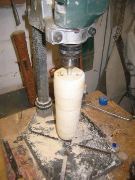

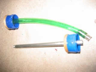

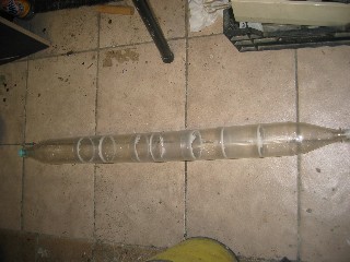

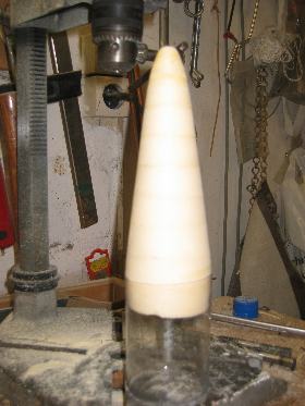

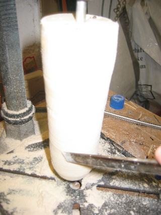

Hi, nachdem ich jetzt schon einige normale Wasserraketen gebaut habe, möchte ich mich jetzt mal an eine 2 stufige heranwagen. Ich hab mich schon mal bei robbys 2stufiger inspirieren lasssen, und ich will genau wie er für die erste Stufe 1,5l und für die zweite 0,5l Fanta Flaschen verwenden.In die zweite stufe will ich dann meine Mega PenCam plus einbauen.Für die Fallschirmauslösung der zweiten stufe habe ich mir schon einen Timer nach Gewindeschneiders Anleitung gelötet. Bis jetzt habe ich schon den crushing sleeve, die spitze der zweiten stufe und den drucktank der ersten stufe fertig. Der bauberricht wird sich warscheinlich ein wenig in die länge ziehen weil ich meistens nur am wochenende zeit habe zum basteln. Hier mal ein paar bilder: der drucktank der ersten stufe der fertige crushing sleeve (ist schon auf druckfestigkeit überprüft worden) die fertige spitze aus styrodur

Die Spitze sieht cool aus. Wie hast du sie gemacht? Und was hast du für Teile für den Crushing Sleeve verwendet? Bekommt der Booster auch eine Bergung?

Hi, also für die spitze hab ich styrodurscheiben aufeinander geleimt und dann den block aus den scheiben in die bohrmaschine eingespannt. Dazu hat glaube ich irgendjemand mal im forum einen bericht darüber geschrieben wie man das macht, ich find aber grad den passenden link nicht. Für den Crushing Sleeve hab ich ein Aluminiumrohr, dazu ein passendes schlauchstück und nen Fahradventil genommen, müsste man alles in jedem baumarkt bekommen. Wie die bergung der ersten stufe aussehen soll weis ich leider auch noch nicht, da die beiden stufen genau aufeinander sitzen ist da kaum platz für nen fallschirm...

Ist das Styrodur dann nich nochz weich oder so?
Gruß Andy
FalkE
Wohnort: Lippstadt
Beiträge: 925
Nein, das Styrodur ist sehr stabil, um es durchzubrechen bedarf es schon einer großen Kraft. Aber gleichzeitig kann man das Zeug sehr gut in Forum schleifen. Ich habe da auchmal ein Versuch unternommen und die Scheiben mit Pu geklebt. Dieser wurde aber zu hart, sodass ich zwischen den Scheiben nicht schleifen konnte. @robert93: Ging das bei dir gut mit dem schleifen oder hat man an den Klebestellen Widerstand gespürt? gruß Dennis

Ja, da hast du recht ich werd der spitze dann vieleicht mal ne ladung spachtelmasse spendieren.

Klar spürt man da mehr Wiederstand aber wenn man runde Scheiben aufeinander klebt dann kann man an diesem Punkt gezielt noch was wegschleifen. Wenn man sie aus zwei Hälften macht dann wirds ne Kartoffel weil man nie gleichmäßig schleifen kann.

Ja an den Klebestellen hat man schon wiederstand gespührt war aber kein problem. Die scheiben hab ich einfach mit epoxy geklebt.
Kabelmann
Verein: AGM e.V., TRA L2
Beiträge: 854
Zitat: Original geschrieben von Robert93
...ein passendes schlauchstück...
Genau dazu hätte ich gerne mehr Info. Habe hier einen halbfertigen crushing sleeve rumliegen mit 8mm eloxiertem Alurohr, sieht verdammt nach dem aus, was Du verwendet hast... (ist von "alfer" gibts in jedem Baumarkt bei den Alu- und Kunststoffprofilen). Das Grün sieht nach Aquarienschlauch aus, los raus mit der Sprache.... Gruß Jan

Beiträge: 213
Also wenns den schlauch irgendwo im baumarkt gibt dann in der garten abteilung neben den garden sachen... Die gibts dann meistens als meter ware von der rolle zu kaufen. Ich hab mir dann einfach mal nen paar röhrchen geschnappt und dann probeweise in veschiedene schläuche gesteck bis ich das passende gefunden habe. Ich war bei "Hagebau" Übrigens hab ich zur stabilisierung noch auf das aluröhrchen und auf das schlauchstück ein holzscheibchen geklebt.
