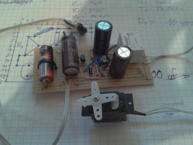

Hey, so das währe meine Version eines Timers. Bei Bedarf kann ich den Schaltplan hochladen smile
