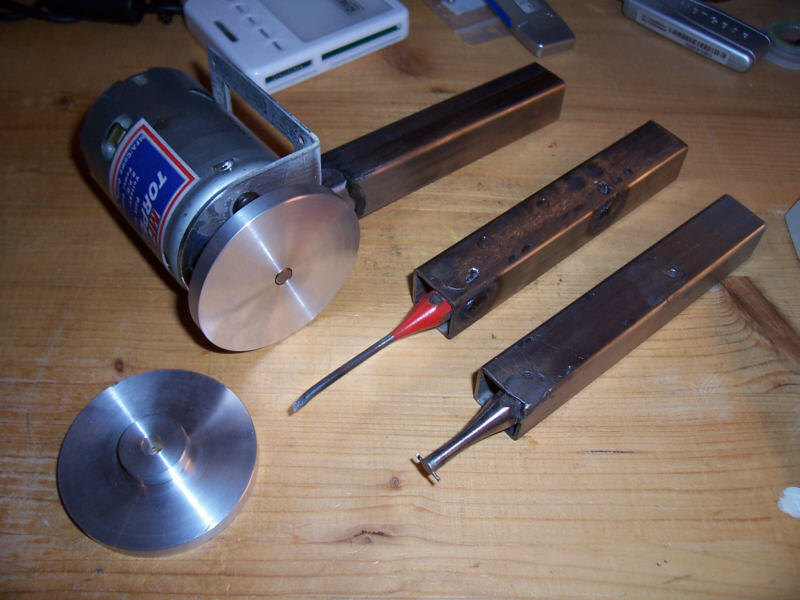

Beitrag 114685 [Alter Beitrag28. Februar 2007 um 10:52]
da sagst du was. So eine Nut innen drehen hat mich auche twas beschäftigt. Es hat aber geklappt. Die Lösung mit den Schrauben ist bei weitem einfacher herzustellen und genauso gut. Der einzige Nachteil ist halt die nicht mehr glatte Oberfläche des Motors. Wenn das aber kein Problem ist würde ich das so lösen.
Hiermit habe ich meine Nuten gemacht. Kann man mit Baumarktteilen herstellen. Die Schneide habe ich aus einem Bohrer gefertigt der mit Silberlot eingelötet wurde. Das ist das Ding unten rechts.
Geändert von Neil am 28. Februar 2007 um 10:56
