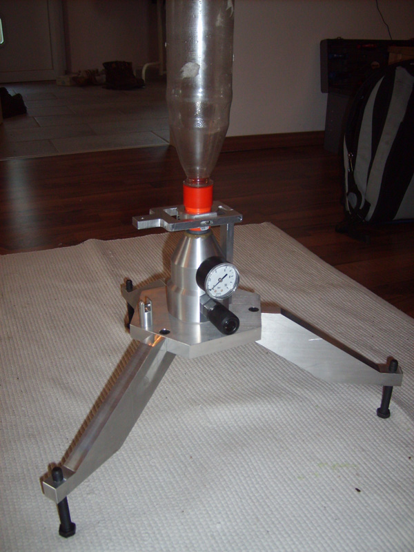

Hallo zusammen, Wie schon geschrieben sind jetzt hier die Bilder meiner ersten Startrampe. Wer Fragen oder anmerkungen hat bitte schreiben. Mfg Tommi

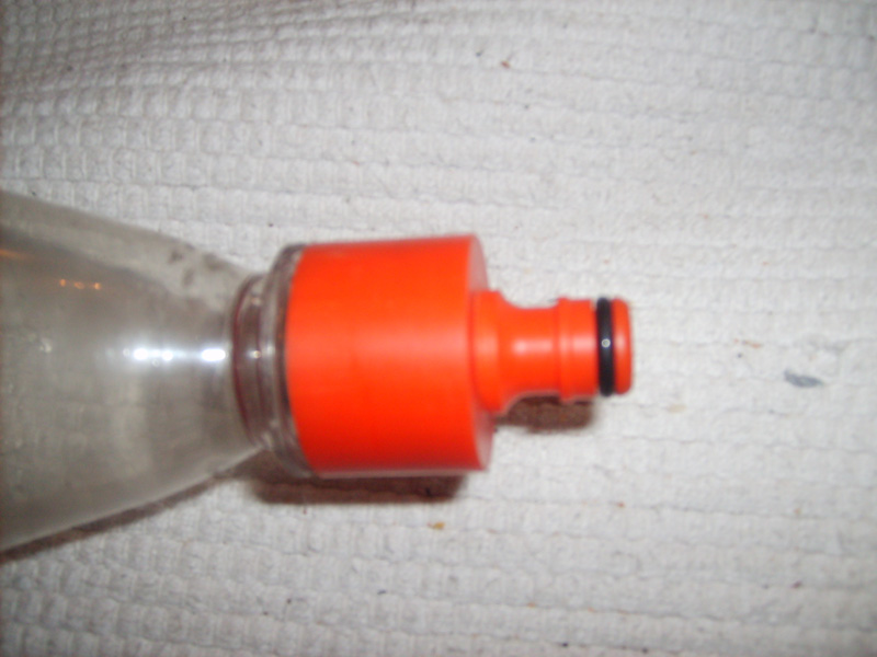

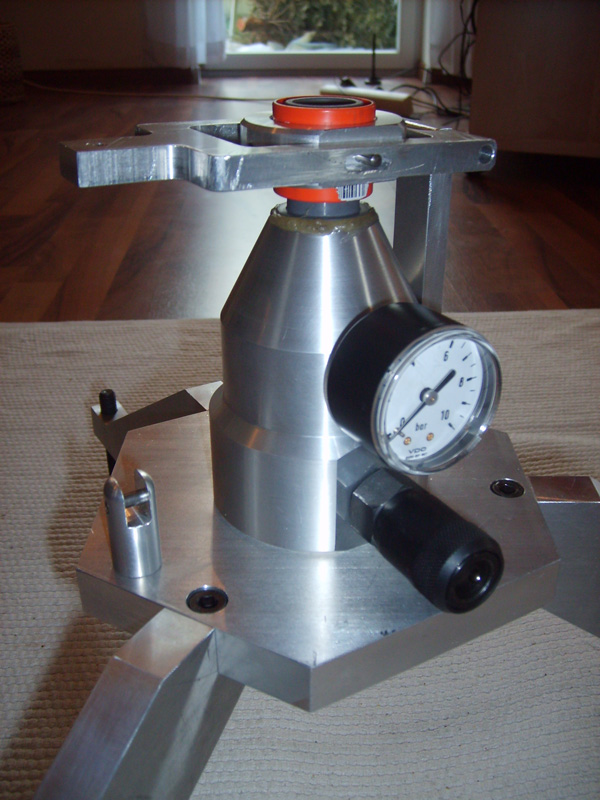

Jo ich seh auch nichts. Bitte editier deinen Beitrag nochmal, dann kannst du neu hochladen! Gruß Andy Edit: Genau, jetzt gehts! Erstmal cooole Rampe! Sieht heiß aus! Wieso hast du aber Gardena Standard verwendet? Hast du keine Löcher für Leitstäbe? Kannst du die Rampe im Boden sichern? Manometer würd ich noch gegen eins bis 16bar austauschen, solche Drücke sind keine Seltenheit!

Doch dir wahren nur zu Groß. :-) Jetzt müsste es aber gehen!!

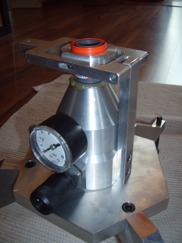

Holla, tolle Startrampe Hat deine Auslösemechanik noch eine Feder, oder hält das Gardenateil die Kupplung sicher geschlossen? Bin auf weiteres von dir gespannt. Gruß Scorpion_XIII

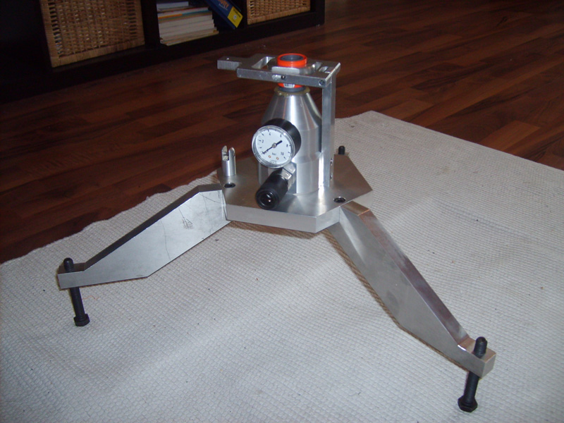

Werde mir noch andere Füße drehen die Schrauben sin nur provesorich.
Da ich hier gelesen habe das die meißten nur bis 10 bar gehen dachte ich das würde ausreichen.(aber läst sich ja noch ändern :-) )
Gardena-standard auf Gardena-profi ist vorhanden wird nur ein anderer Bügel drauf gemacht.
Gruß Tommi

Ja die Gardenakupplung hält den Alu bügel von alleine der ist nür paar Gram Schwer.

Wow, eine Tolle Startrampe. Wenn du keine Leitstäbe hast, dann würde ich dir empfehlen eine Lauchtube reinzubauen. Viel Spass mit der Rampe. Ich bin mir sicher, sie wird dir gute Dienste leisten!

Konkurenz gibts hier nicht! Es macht einfach nur Spass miteinander Raketen zu bauen  ! Eins ist mir jetzt gerade noch aufgefallen, wenn du lange Spass daran haben willst dann kann ich dir nur einen mindestens 10m langen Druckluftschlauch empfehlen! Aber wie willst du dann das Manometer ablesen?^^ Gruß Andy
