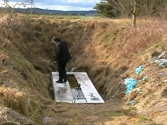

Dreht man sich von da nach links, so rückt der "Krater" ins Bild, in dem die Firma Sauer selbst auch testet. Der Betonblock ist ziemlich neu:

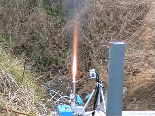

... und hier steht sie groß im Vordergrund, während hinten bereits ein Motor voll abgeht:

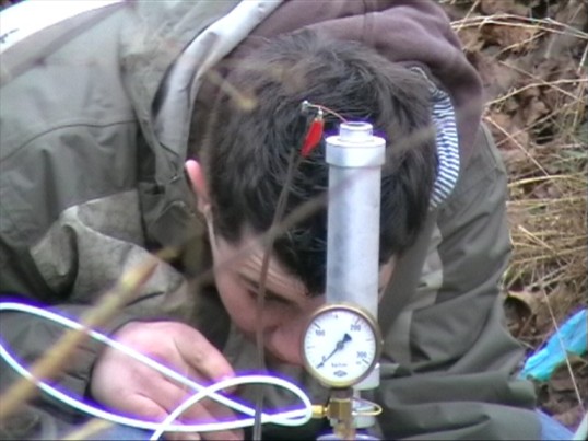

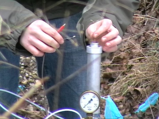

Nach jedem Versuch mußte das eine Triebwerk gereinigt und mit einem neuen "Grain" aufgeladen werden. Hier befestigt Roman die Zünleitungen..
.. prüft und justiert nochmal nach..

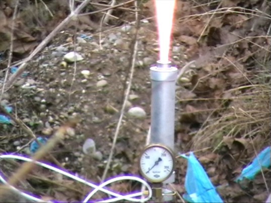

.. und dann brennt auch schon der nächste Motor:

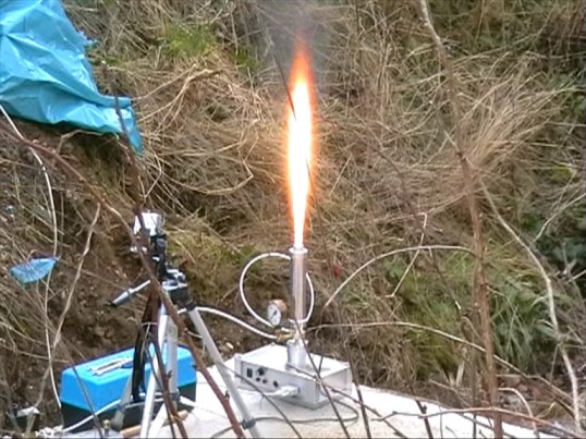

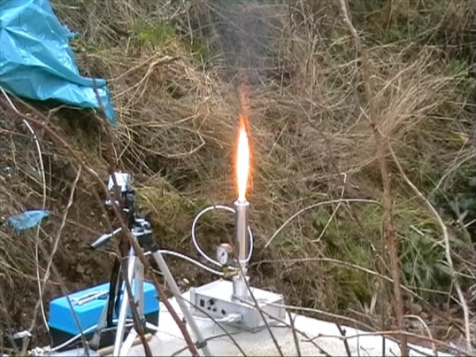

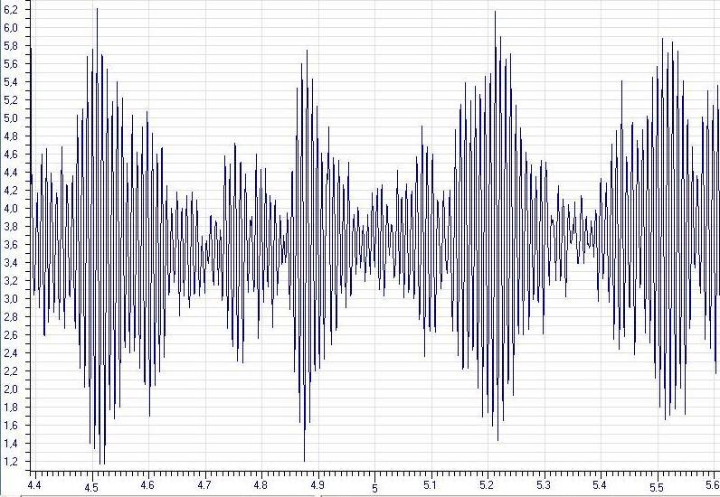

Typisch für Hybridmotoren ist die auf- und abschwingende Verbrennungskurve, was man im folgenden Doppelpack auch sehr schön an der Flamme beobachten kann. Beide Bilder stammen aus demselben Versuch, einmal die maximale, dann die minimale Flammenausprägung:

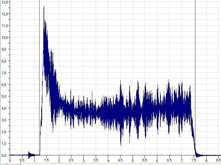

Irgendwann kommt der Moment der Wahrheit, da sagt uns die Schubzeitkurve was der Motor gebracht hat. Hier in der Normaldarstellung, wobei man beachten muß daß, 20.000 Messungen pro Sekunde aufgenommen und hier ins Bild gequetscht wurden:

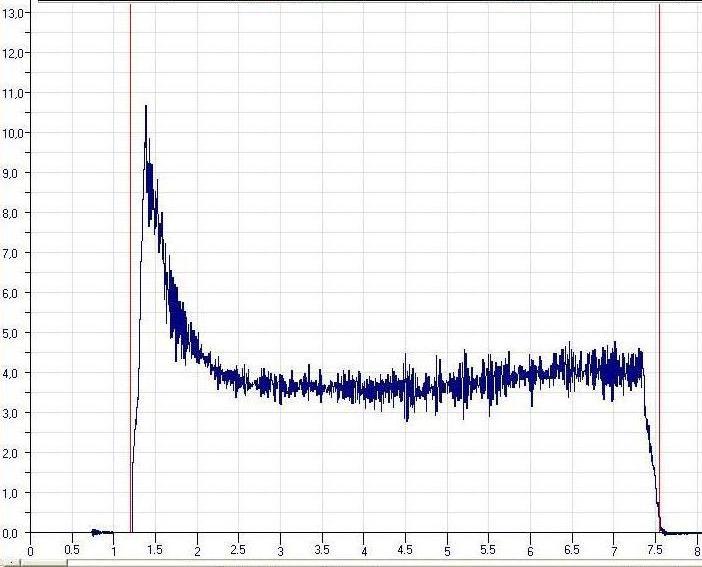

Das kann man natürlich beliebig "glätten", die exakt selbe Kurve kann dann z.B. so aussehen:
In dieser Darstellung sieht man nur noch einen kleinen Ausschnitt, dafür sind die einzelnen Schwingungen jetzt klarer abgesetzt, denn die Kurve ist "nur noch" 32-fach komprimiert:

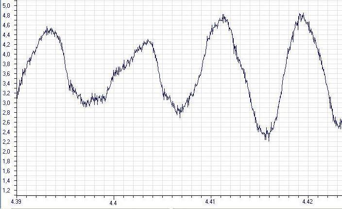

Hier ist schließlich garnichts mehr komprimiert, jeder Messpunkt entspricht einem Grafikpixel.
Das Bild zeigt rund 3 Hundertstelsekunden. Wollte man die gesamte Schubzeitkurve dieses einen Versuchs in dieser Auflösung darstellen, so müßte man dafür (grob geschätzt) 130 Blatt Papier DIN A4 Querformat ausdrucken. Aneinandergeklebt wäre die Kurve dann rund 39 Meter lang.
