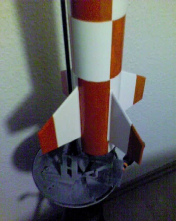

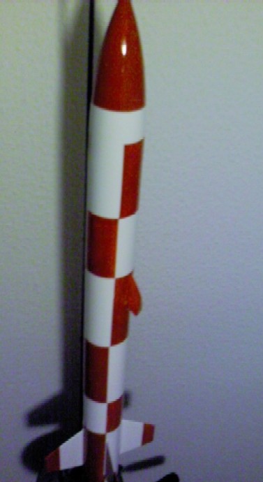

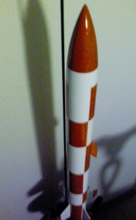

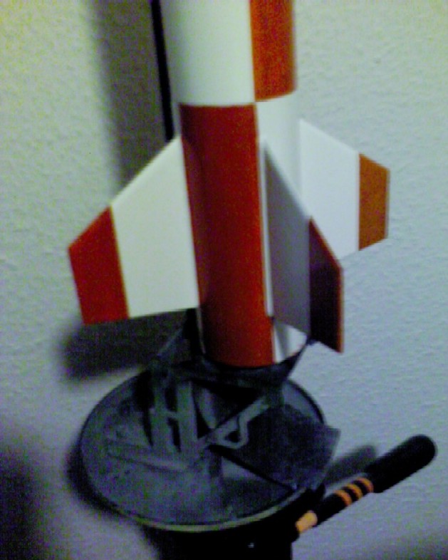

Habe am gestern meine „Neue“ Video Rocket fertig gestellt.
Sie ist 770mm lang und hat 60mm Durchmesser bei 324g Startgewicht. Angetrieben wird sie von zwei D7-3 und wahlweise zwei mal Held1K oder zwei mal C6-3. Laut Space Cad soll sie eine Höhe von ca. 296 Metern erreichen (mit zwei mal D7 und zwei mal H1K). Um einige Mankos der Nike Smoke auszumerzen habe ich u.A. die Cam genau mittig installiert, da ich bei der Nike das Problem mit dem Schwerpunkt nicht behoben bekam. In der Nike ist die Cam im oberen Teil direkt vor der Spitze untergebracht. Auch hat die RSR-28 VidR eine etwas stärkere Motorisierung bekommen. Das Bergungssystem ist von der Nike Smoke übernommen, da es sehr gut funktioniert. Mal sehen wann sich ein geeignetes Startfenster ergibt. Wettermäßig sieht es bei uns hier gar nicht so rosig aus….. Hier der Spiegel... Geändert von Kore am 26. Februar 2007 um 15:24 Denn das ist das Ziel: Dem Leben jeden Platz zu erobern, auf dem es bestehen und weiter wachsen kann, jede unbelebte Welt zu beleben und jede lebende sinnvoll zu machen. Hermann Oberth |

Starke Lackierung! Sieht super aus! Was für eine Kamera ist da drinn?

@Oli4 Es ist eine Aiptek Mega PenCam plus 1,3MPix. Die Lackierung habe ich ein wenig von der M.A.D 3 und SYS4 abgekupfert (Ich hoffe betreffende Personen nehmen mir das nicht krumm) @Ralf Tja Ralf ich würde sagen wir legen mal für ne schöne große Lackierkammer zusammen, dann gibt es einmal wöchentlich eine GROßE Lackier-sause Dann hab ich net immer das Problem das es mitten im lackieren anfängt zu schiffen Na ja oder wir besorgen nen Kompressor und lackieren auf dem Feld Viele Grüße an alle und esst bitte alle Eure Teller leer ich will heute noch starten.... Regen soll da ja nicht so förderlich sein..... und hier gibt´s grad ne menge davon Geändert von Kore am 27. Februar 2007 um 07:51 Denn das ist das Ziel: Dem Leben jeden Platz zu erobern, auf dem es bestehen und weiter wachsen kann, jede unbelebte Welt zu beleben und jede lebende sinnvoll zu machen. Hermann Oberth |

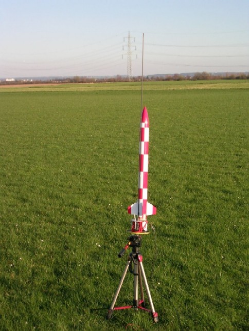

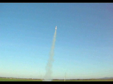

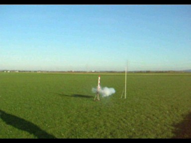

Am Sonntag ist sie nun geflogen....
noch ohne Cam... Denn das ist das Ziel: Dem Leben jeden Platz zu erobern, auf dem es bestehen und weiter wachsen kann, jede unbelebte Welt zu beleben und jede lebende sinnvoll zu machen. Hermann Oberth |

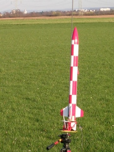

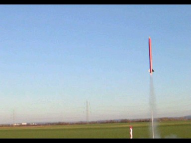

Ach ja und Ralfs 1/2 Luna ebenfalls...

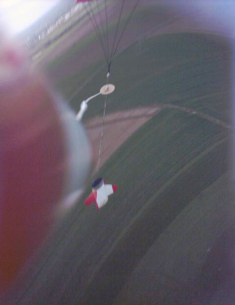

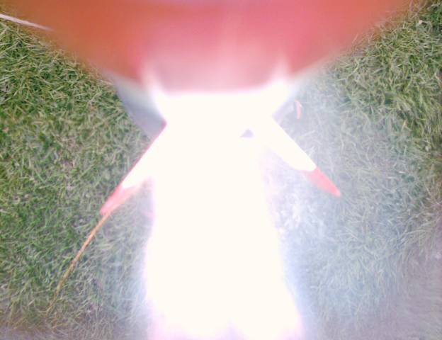

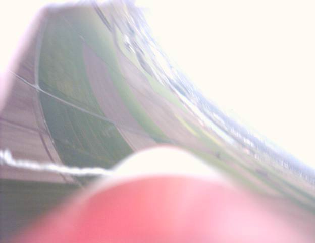

Beitrag 115842
[20. März 2007 um 12:50]

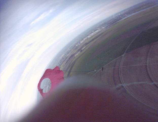

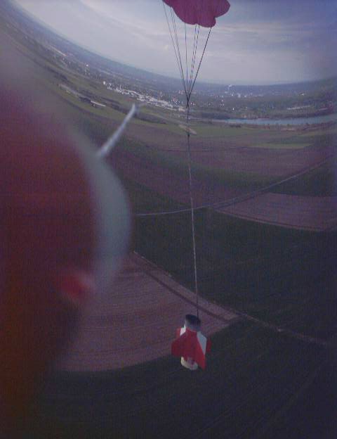

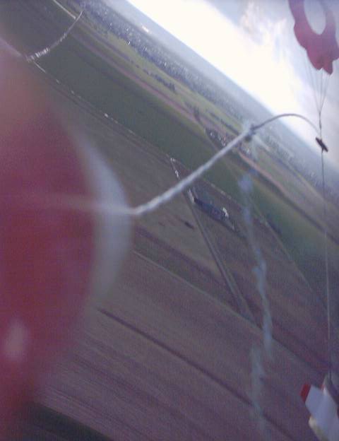

Gestern machte sie Ihren ersten Flug mit Nutzlast....
der silbrige Fleck ist der Rotter See Ralf u. ich beim hiterherschauen.... Alles in Allem war es ein super Flug, und höher als die Nike Smoke ist sie auch gekommen.... Ein hoch auf diese Kamera. Sie ist echt genial und macht wirklich gute Bilder. Sie hat gestern auch Ihre erste Taumelbergung ohne Fallschirm hinter sich und ausser dem bereits erwähnten Problem mit dem Abkacken durch spannungsverlußt beim Aufschlag ist der Cam nichts weiter passiert. Beim zweiten Flug klappte dann alles wunderbar wie die Bilder Zeigen. Und bald heißt es wieder..... auf ein Neues........ aber erst mal zusehen das ich meine "GROßE" fertig bekomme... Geändert von Kore am 20. März 2007 um 12:59 Denn das ist das Ziel: Dem Leben jeden Platz zu erobern, auf dem es bestehen und weiter wachsen kann, jede unbelebte Welt zu beleben und jede lebende sinnvoll zu machen. Hermann Oberth |
