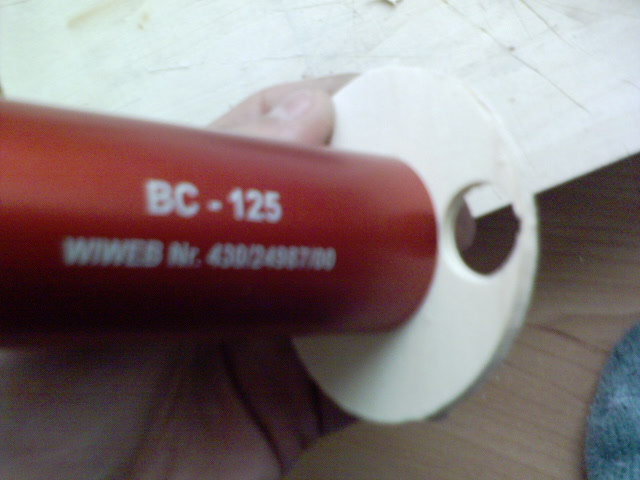

Ziel dieses Projektes ist es eine Rakete zu entwickeln die mit dem BC80 und BC125
angetrieben werden kann.

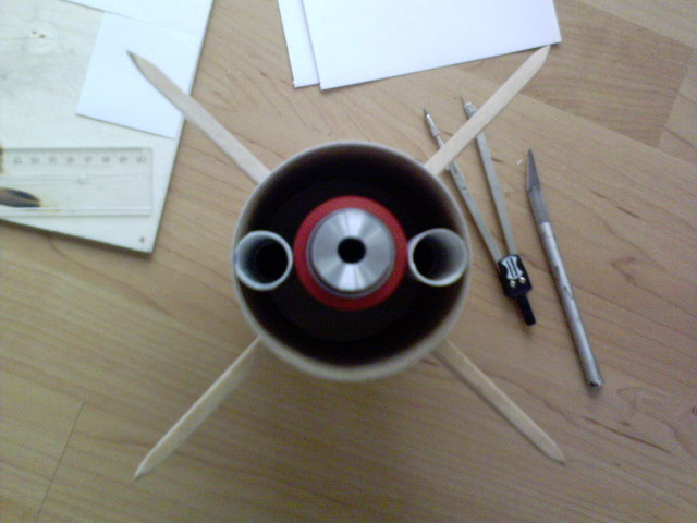

Erst mal bei RK eine 78mm LOC Spitze nebst 78er Bodytube bestellt und los kanns gehen.
Die Rakete wird ca. 1,13 Meter (@Ralf nein ich bin nicht Abergläubig die dreizehn am ende macht mir nix) lang werden und ein Startgewicht laut SpaceCAD von ca. 761g haben.
Als erstes steht das Laminieren des Tubes mit Epoxidharz an.
Dazu habe ich meine (für mich) bewährte Methode angewendet die einzelnen Rohrsegmente im Backofen auf ca. 80°C zu erwärmen und sie umgehend ein zu harzen.
Nachdem die Rohre ausgehärtet sind, werden sie nicht mehr so anfällig gegen Feuchtigkeit und den Rotz der Ausstoßladung sein.
… nein es soll nicht in erster die Stabilität erhöht werden (ist auch nicht nötig da Loc Rohr...) aber es ist meines Erachtens ein an-genehmer Nebeneffekt.

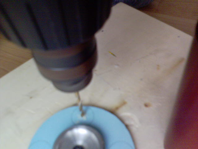

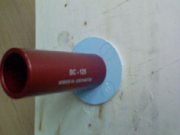

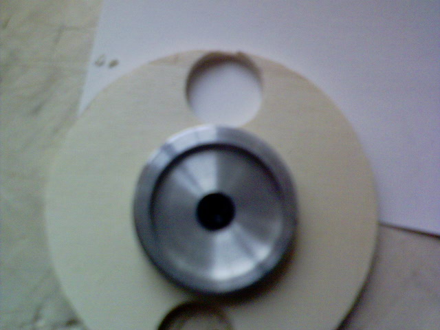

Die Herstellung des Motorhalters war hingegen schon etwas aufwändiger, da ich ja das selbe System benutzen werde wie Ralf bei seiner Käse. Das heißt die Rakete wird als
Ausstoßladung zwei C6-5 an Bord haben. Auch der „Toschteller“ wird wieder mit von der
Partie sein um das Recovery vor den heißen Gasen zu schützen.
Die Pencam soll im mittleren Bereich der Rakete Ihren Platz finden und wahlweise mit
Spiegeltechnik oder ohne geflogen werden können.

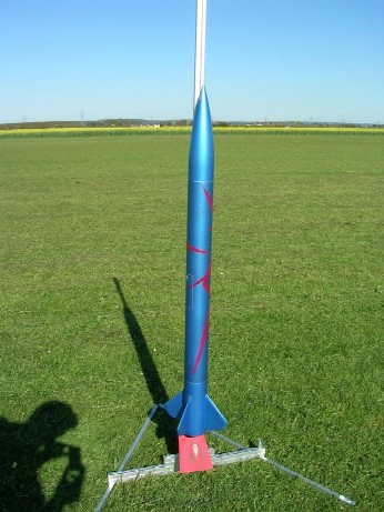

geflogen ist sie nun.....
Dank Ralf einmal auf einem BC 80 peak und einmal auf nem BC 80 Al.
1a gerade und um einiges höher als ich erwartet hatte....

Noch ist sie ohne Spiegeltechnik ausgestattet aber das kann man jederzeit ändern!
Bin mal gespannt wie hoch sie auf nem 125 reload kommt.

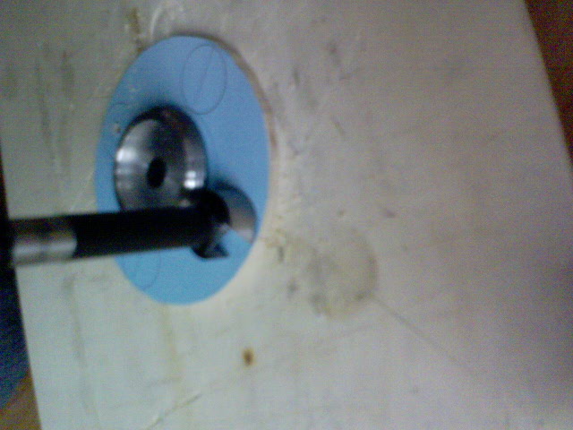

an der Seite kann man gut die Klappe erkennen hinter der die Cam steckt.

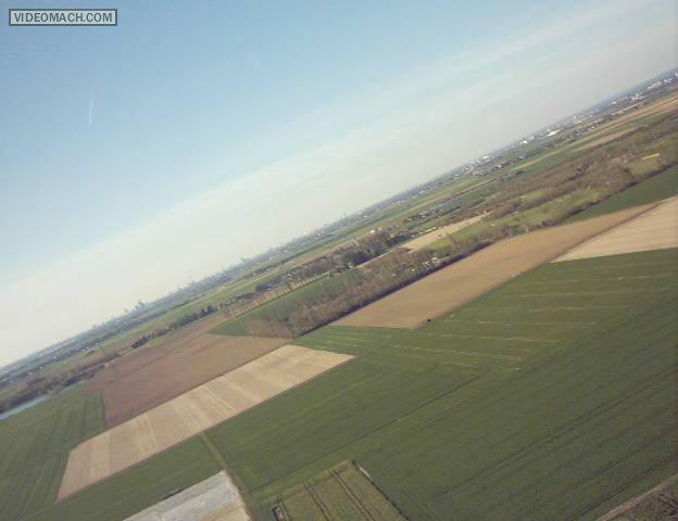

Hi
Wirklich super Fotos mit toller Qualität!
Und dann auch noch auf dem Motor mit der schönsten Flamme (meiner meinung)...

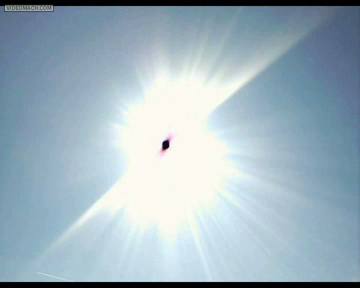

Hallo
Rene`
wie sind den die Bilder von der Sonneconfused
Sehen ja im Film gut ausbounce
Ralfwink

@ Ralf
Die Bilder vonner Sonne sind auch da ich stell ma eins rein.....

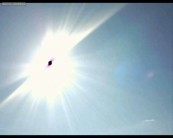

Beitrag 117530 [Alter Beitrag12. April 2007 um 07:59]
So Ralf hier mit Wonne die Sonne....fg

Ich bin aber dennoch überascht wie viele Teiche bzw. Seen es in und um Rheidt gibt!
Echt erstaunlich wie viel mehr man von unserer Welt sieht wenn man nicht immer auf dem Boden bleibtfg
