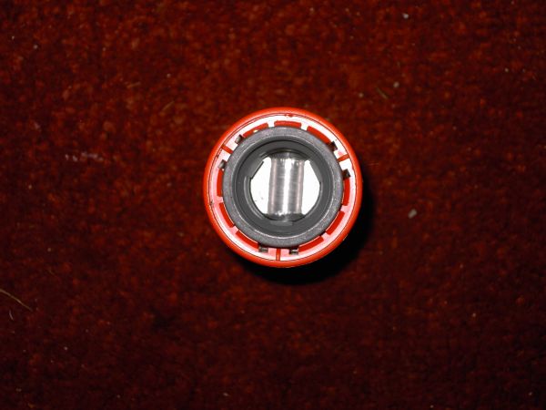

Ein Rückschlagventil in der Kupplung löst das Problem.
