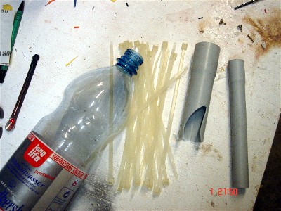

So, da ich mir jetzt auch einen Cabletielauncher bauen möchte, unteranderem weil ich meine Blackbrant doch lieber mit 22m fliegen möchte, war ich heute im Baumarkt. Die Teile gesucht und auf Anhieb alles gefunden, was ich brauche. Bis auf die Dichtung...Hab mir so einen Dichtungsring mitgebracht, aber mit dem kann ich das vergessen, der hält keinen Druck aus. Wie kann ich eine Dichtung an dem Kupferrohr anbringen, über die ich die Flasche stülpen kann und die den Druck locker wegsteckt?
Bilder gibts es auch:

Warum baut ihr dann nicht einfach den und nehmt als Launchtube ein 20er Elektrokabelrohr her?
Klick
Ich hab ihn jetzt bis 15bar getestet und er hällt dicht! Wenn nicht dann fragt mal Twister nach Rat! Der hat einen Funktionierenden CableTie Launcher!

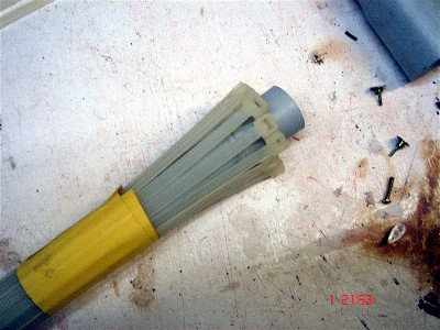

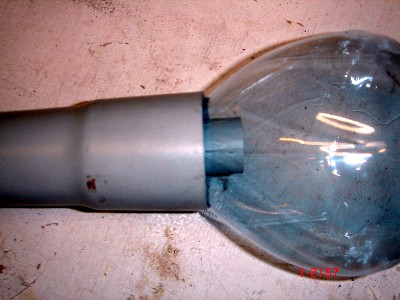

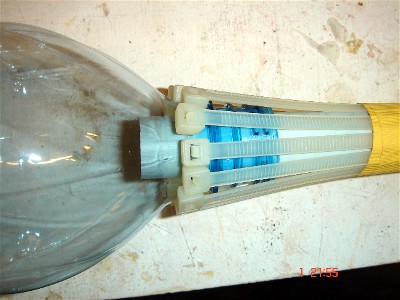

der Cable Tie Launcher hat den Namen Cable Tie Launcher weil ja Cable Tie übersetzt Kabelbinder heißt^^! Deswegen auch immer die Kabelbinder. Du kennst doch sicher bei den Fanta Flaschen den Kragen in der Nähe des Verschlusses. Wenn die Flasche auf das Rohr geschoben wird gehen die Kabelbinder genau hinter diesen Kragen. Dann wird noch ein Rohr mit etwas größerem Duchmesser als der Kragen über die Kabelbinder und den Kragen geschoben. Dadurch kann die Rok nicht mehr starten, da ja die Kabelbinder nicht nach aussen wegklappen können, weil sie von dem Rohr gesperrt sind.
In der Theorie eigentlich ganz simpel. Dieser Launcher ist besonders für seeehr große Raketen, weil ja dann mit vollem Flaschenhalsdurchmesser geflogen wird.

Nur damit ich das richtig verstanden habe:
ACHTUNG! Das ganze ist nur ein Schema und KEINESFALLS flugtauglich!
Großes Rohr. Kleines Rohr. Flasche. Kabelbinder.
Kabelbinder um kleines Rohr.
Kleines Rohr in Flasche. Kabelbinder hängen am Flaschenkragen.
Großes Rohr um das ganze.
Stimmt soweit?
