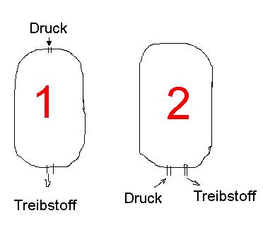

Ich habe eine Frage an alle. Ich bitte euch mir zu helfen indem ihr Antwortet welche Variante ihr für besser haltet mit Begründung.
Auf dem folgenden Bild sind 2 Tanks gezeichnet (Ja das sollen Tanks sein! *g*). Welche Variante ist die bessere? Es sollen 2 Tanks gebaut werden die Treibstoff und Oxidator beinhalten. Mittels Druckförderung werden die dann in die Brennkammer geschafft. Beim ersten Tank wird der Druck von oben zugeführt und unten kommt der Treibstoff raus und beim zweiten kommt der druck unten rein und der Treibstoff auch unten raus.
Danke euch

Denke mal mit dem Drück vom oben ist besser. Oder du macht wenn es dir vom bau leichter ist bei der 2. Noch ein Steigröchen. Das es dann auch vom Oben drückt wenn du pech hast und beides ist unten könnte der vielleicht anfangen zu "spucken". Bin da jetzt kein Profi drin aber könnte ich mir so vorstellen.
PyroHunter
Beitrag 6814902 [Alter Beitrag22. Juni 2008 um 16:58]
Denk ich auch, denn zwangsweise wird beim Betrieb das Druckgas in den Tank "blubbern", wenn dann das eine oder andere Bläschen in die Treibstoffleitung kommt, spuckt das Triebwerk. Zudem würde bei Druckverlust der Treibstoff in die Druckleitung fließen, ausser du baust ein Rückschlagventil ein. Also entweder Steigrohr oder den Anschluss nach oben.
MfG Fabian

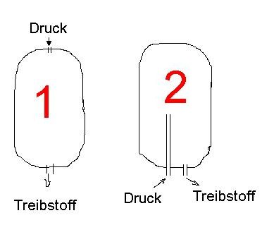

Kleines Update. Danke für die Hinweise. Wollte eh ein langes und ein kurzes Rohr machen nur hab es in der Skizze nicht eingezeichnet.
Bitte um weitere Meinungen.

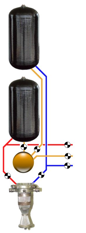

Ich habe mit das im Moment so vorgestellt. Die Kreise sollen Ventile darstellen.
Werde das mit dem Alukern wohl wieder verwerfen weil die Teile so teuer sind. Habe noch ein Angebot erhalten mit 28€ das Stück Klöppelboden. Werde wohl nur den Anschluss an eine Aluplatte schweißen lassen und das mit einlaminieren.
LG
