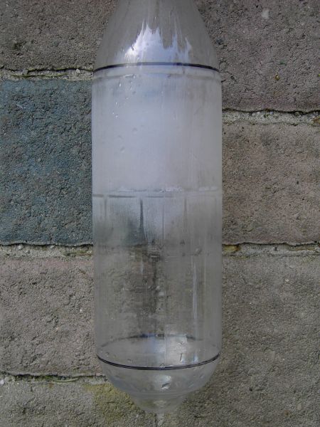

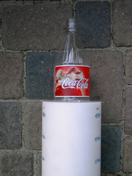

Für die SST-Enthusiasten habe ich eine Form für längere Rohr-Segmente gebaut.
Mit dieser Technik kann man zylindrische Körpersegmente mit einer nutzbaren Länge
von 175mm gegenüber 115mm aus jeder Cola,Fanta oder Mezzo-Flasche formen, ohne
Wandungsverlust und absolut zylindrisch. Der erste Versuch: Durchmesser 82mm. Größerer
Durchmesser ist möglich. Arbeite dran.
Der Vorteil liegt in der geringeren Anzahl der Elemente die zu verbauen sind und die reduzierte
Anzahl der Klebestellen. Gewichtsersparnis ist nicht unerheblich.
Den abgebildeten Tank habe ich aus einer Cola-Flasche geformt.
Gruß Batkiter

Hi Twister!
Die Flasche wird mit 80 Grad heißem Wasser zu 7/8 gefüllt und dann mit einem Füllventil verschlossen.
Dann presse ich 10 bar Rheinische Luft in die Flasche und warte ein paar Minuten. Dann stelle die ganze Apparatur in kaltes Wasser, bis die Füllung Umgebungstemperatur hat.
Segment fertig!
Gruß Batkiter

Sieht echt cool aus! Kann es sein das die Stellen dadurch milchig geworden sind?
Dadurch dürften diese doch weniger Druck aushalten? Kannst du mal ein Bild deines Füllventil posten? Sowas in der Art brauch ich nämlich für meine Zweistufige.

Wie glatt ist denn die Oberfläche der Colaflasche? Lässt sich dann eventuell auch als Muffe verwenden.
Ist das mit dem Boden nicht etwas kritisch/gefährlich, wenn der sich beim Aufblasen umklappt?

Für die Versuche habe ich natürlich alte Flaschen genommen. Die Mattierung stammt vom Entfernen
der Baubinde. Hier das Foto des Füllventiles.

Als Muffe ist der zylindrische Teil auch zu verwenden. Der Boden kann nicht ausbeulen, da die Form
die Flasche vollkommen umschließt.
