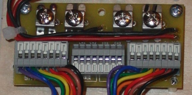

habe eine ähnliche Konstruktion gebaut. Ziel war es die Rakete wasserdicht zu bekommen. Wie also einschalten?. Die Lösung sah so aus, das ich in einem Aluminiumspant ein M6 Gewinde geschnitten habe, senkrecht zur Oberfläche und Flugrichtung, und dann von innen ein Mikroschalter dagegen montiert. In das Gewinde kommt dann eine passende Madenschraube mit Teflonband. Durch einschrauben wird der Kontakt des Schalters gedrückt. Das Teflonband sorgt für die Wasserdichtheit und für einen festen Sitz der Schraube. Wenn das Gehäuse des Schalters es zulässt, kann man auch mechanisch die Schraube mit dem Gehäuse verspannen, sprich gegen schrauben bis es nicht mehr weiter geht.
Beitrag 7459954 [Alter Beitrag29. Mai 2011 um 12:25]
Ich habe mir auch solche mal gebaut für die Ebay der Saturn IB, es gibt diese Schraubteile zu kaufen, auf eine Platine gelötet ergeben sie einen stabile Drehschalter. Man darf nur nicht zu fest drehen.

Wie heißen den diese "Schraubteile" konkret. Gibts die bei den bekannten Elektronikhändlern wie Reichelt und Co zu kaufen? Gefunden habe ich nichts. Ohne Namen nicht so einfach ....

Gibt es hier als:
Vertikaler Schraubkontakt

Original geschrieben von Lschreyerauf eine Platine gelötet ergeben sie einen stabile Drehschalter. Man darf nur nicht zu fest drehen.
... weil bei Eigenbauten sonst das Platinen-Kontaktmaterial allzu leicht weggeschert wird.
Darum sind die safeSwitch an dieser Stelle einiges aufwändiger gemacht, die Schraube trifft auf einen Kupfer-Gegenkontakt und nicht auf die Platine.
Original geschrieben von kamba
Wieso kommt mir dieses Bild nur so bekannt vor....fg
Kann man übrigens auch zersägen und einkleben, wenn nur ein/zwei Switches benötigt werden und der Platz fehlt. Gruss Andy
... weil ich es aus Deinem Bau-Thred der Zweistufigen entwendet habe ;-)
Gut erkannt, trotz Ausschnitt.

Original geschrieben von tr0815
Gibt es hier als:
Die Schraube aber gut im Auge halten, bei diesem Typ ist sie nicht gegen Herausfallen gesichert...
"Frühe" SafeSwitch habe ich damit gemacht, nicht empfehlenswert.
