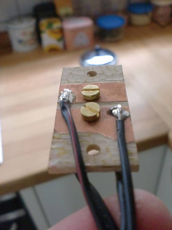

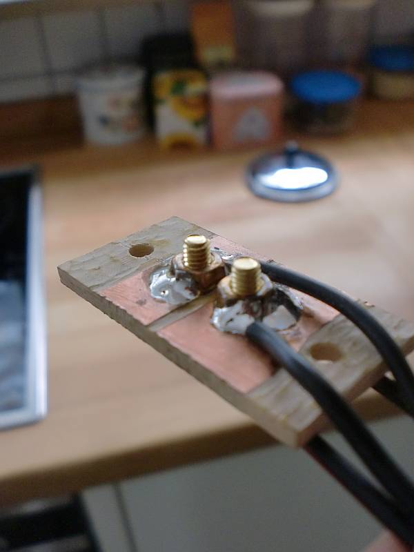

Für mein aktuelles Projekt (soll zum RJD fliegen, da ist keine Zeit für einen Baubericht) habe ich noch Schalter für die Elektronik gebraucht.
Aufgrund der angestrebten Flugleistungen (Gewicht ~1kg, 75cm lange 54mm Motorhalterung) wollte ich keine Schiebeschalter o.ä. verbauen, deshalb habe ich mir eben schnell was anderes zusammengeschustert.
Zugegeben, ich hätte das überflüssige Kupfer entfernen sollen bevor ich die Kabel angelötet habe, dann sähe alles etwas ordentlicher aus roll eyes (sarcastic)
Wird die Schraube eingeschraubt, stellt sie den Kontakt zwischen den beiden Seiten der Platine her.
Einfachheitshalber habe ich einfach zwei einseitige Platinen verklebt, die waren grade da und man hat mehr Fleisch. Dann muss man beim Bohren nicht so aufpassen wink

Beitrag 7450914 [Alter Beitrag26. Mai 2011 um 12:14]
Sehr praktisch. Aber Du hättest noch eine Mutter in die Mitte zwischen den beiden Platinen kleben können, denn so musst Du die Schraube ja komplett rausnehmen, wenn der Kontakt nicht hergestellt sein soll? Mit der zusätzlichen Mutter könnte die Schraube drinbleiben, nur eben nicht ganz reingedreht.
Verein: Ramog
Beiträge: 1928
Beitrag 7450915 [Alter Beitrag26. Mai 2011 um 12:24]
Servus,
Das Loch, durch welches die Schraube gesteckt wird, hat auf Seite des Schraubenkopfs eine Fase.
Dh. erst der Kopf stellt den Kontakt her, sobald er auf dem Kupfer aufliegt!
MfG
Roamn
-Ich (oft kopiert)
Beiträge: 8333
Beitrag 7450916 [Alter Beitrag26. Mai 2011 um 13:13]
Die Lösung ist natürlich viel zu einfach für einen Ingenieur ;-)

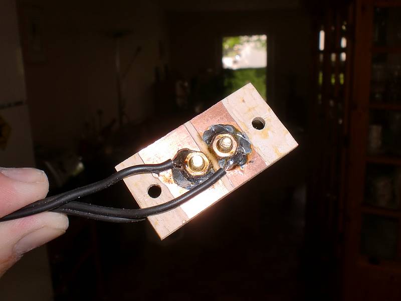

Beitrag 7450919 [Alter Beitrag26. Mai 2011 um 14:22]
Hallo Roman,
die Schalter funktionieren prima. Die sind so ähnlich in der Nicedreams verbaut. Ich habe nur selbstsichernde Muttern genommen.
