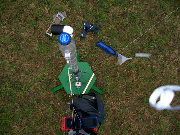

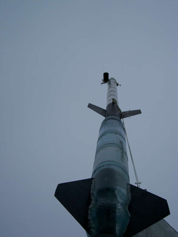

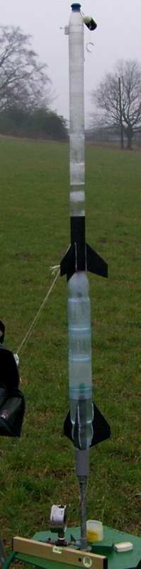

Hallo zusammen,
so jetzt zeige ich euch mal ein schon etwas älteres Projekt, dass ich allerdings wegen Freestyle-Physics noch nicht „veröffentlicht“ hatte. Diese Rakete sollte für Freestyle verwendet werden, aber das ist jetzt aufgrund der Regeln nicht möglich. Sie besteht aus einem Booster mit ca. 3,5 l Volumen und Cable-Tie Launcher. Oben ist ein Stück Abwasserrohr aufgeklebt um einen sicheren Halt des Sustainers zu gewährleisten. Die Stufentrennung erfolgt mittels Crushing-Sleeve und 8 mm Düse. Alle Flügel und die Stütze für den Sustainer auf dem Booster sind aus Carbon. Der Sustainer hat einen etwas ungewöhnlichen Druckkörper: Er besteht aus 0,5 l Aldiflaschen, die allerdings auf ein 5 cm Durchmesser Rohr geschrumpft wurden um sie zum einen stabiler und die Rakete zum anderen aerodynamischer zu machen. Das Volumen beträgt 1,45 l. Das Gesamtgewicht liegt ungefähr bei 340-350g. Sie hat, in dieser Kombination, mindestens 3 erfolgreiche Testflüge hinter sich und der Simulator sagt Höhen um die 190 m voraus. Das kann auch aufgrund von ca. 13-14s Flugzeit ohne irgendein Recovery gut hinkommen. Das Fallschirmsystem auf dem Foto war nur ein Test, aber bei den anderen Flügen war das nicht so. Es waren eigentlich weitere Optimierungen geplant, aber sie bleibt jetzt wohl erstmal so. Video ist im Archiv: http://www.raketenmodellbau.org/repository/archive/642?view=true bzw. http://www.raketenmodellbau.org/archive?action=viewgroup&groupid=83 (FP07S-alpha2.2 usw...) Fragen beantworte ich gerne. Viele Grüße Hendrik Geändert von Highflyer am 03. Mai 2007 um 17:25 |
