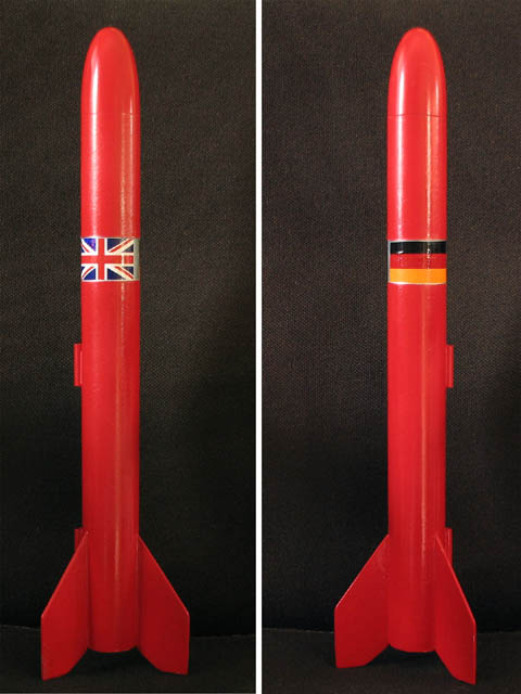

Ich glaube daß ich eine Rakete nach RJD bringen soll die mit D7-3 Treibsätze fliegt. Also, für Rote Jahne, Red Johnny. big grin

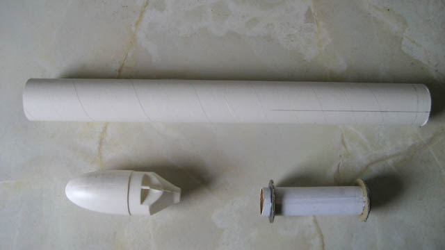

25mm Motorhalterung, BT-60 Körperrohr, Runde Spitze...

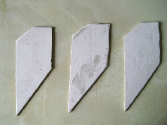

Flossen - Balsaholz mit Papierdeckung

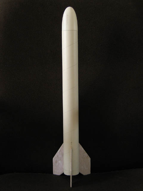

Alles zusammen gebaut

British-German-Rocketry! fg Looks verry nice!

Hi Adrian,
tolles Freundschaftsprojektsmile !
Die Motoren liegen für Dich bereitwink !
PS.: Auf D7 wird sie mit nur 80g sehr hoch gehen eek!
Vielleicht verlängerst Du sie noch um Körperrohrsegment...wink

Rocksim sagt daß mit einem D7-3 soll Red Johnny 257m erreichen. Das ist nicht sehr hoch. Wenn ich sie nach Hause bringe kann ich einen E9-8 ausprobieren - damit soll sie über 585m fliegen...
