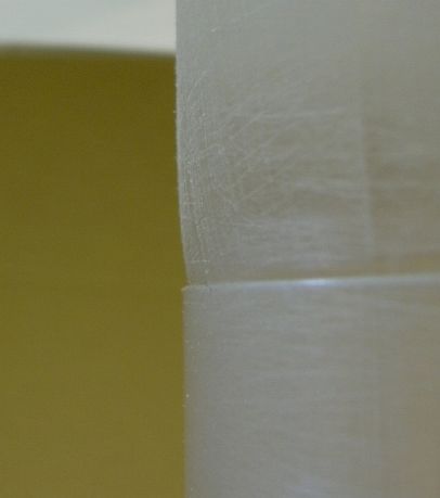

Hallo Javier,
willkommen hier im Forum und danke für das Lob und nicht verzweifeln hier wirst du geholfen smile
Der Durchmesser der Muffe soll auch nur in dem ersten 10mm kleiner werden der geschrumpfte Rand ist nur dazu dar das du die Muffe in das nächste Rohrstück hinein bekommst. Du mußt dann die gesamte Muffe aufrauen wenn du jetzt versucht die beiden Teile zusammen zu schieben wird dir das vermutlich nicht gelingen erst wenn du Kleber aufträgst wird der Kleber wie ein Schmierfilm helfen das die Muffe in das Rohrstück rutscht wenn du fest draufdrückst.
Also du hast schon alles richtig gemacht, die Muffe komplett zu schrumpfen ist gar nicht notwendig.
Ich habe mal ein Bild angehängt in der du oben die Muffe und unten ein Rohrstück sehen kannst.
Mann sieht das nur die ersten 10-15mm geschrumpft sind.
