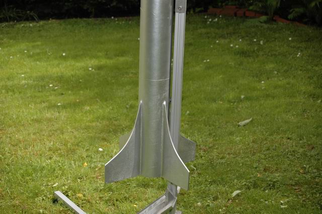

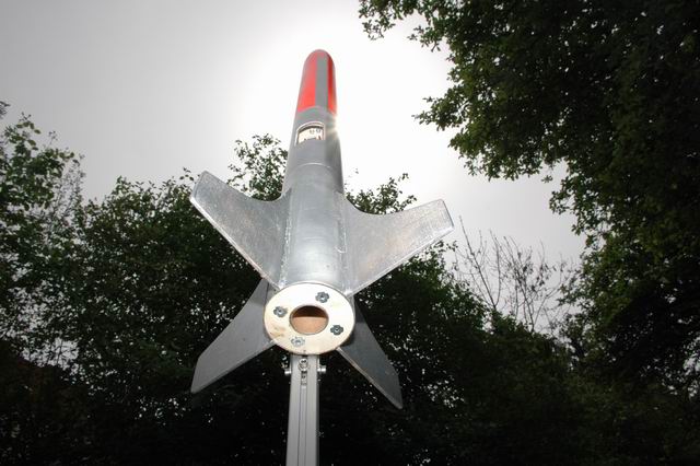

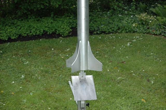

heute bin ich einmal dazu gekommen von meiner neuen "Flash" Fotos zu machen ...
Hier ersteinmal ein paar Fotos:
Testflug wird auf den RJDs werden ....
viele Grüße
Charly

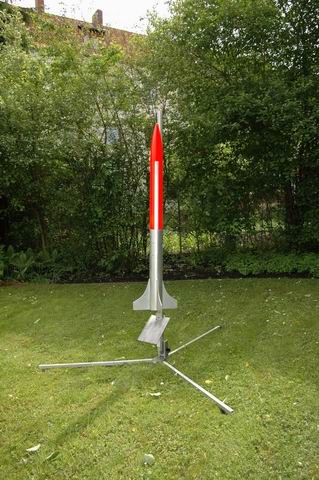

Hi, sieht ja schick aus!!
Was hasten denn für Rohre genommen, verglaßt/unverglaßt, wie sind die Spanten bei den Flossen fest, wie die Flossen selber?
Was ist das für ein "Rot" an der Spitze? Leuchtet ja sehr schön.

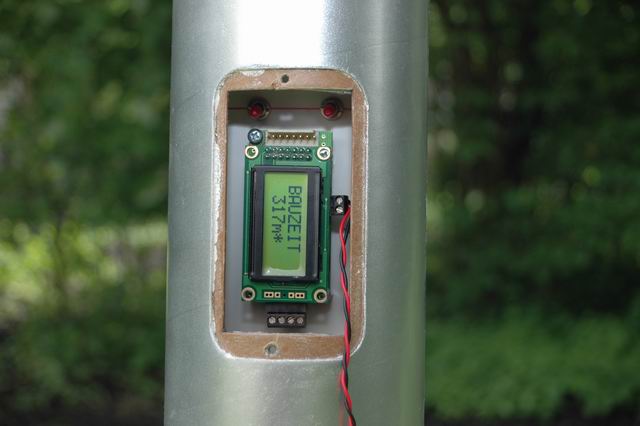

...irgendwas stimmt mit dem SALT nicht: Zeit gibt man doch nicht in Metern an...
eek! cool angel fg
Beitrag 120483 [Alter Beitrag13. Mai 2007 um 19:30]
Wiso nicht? Er hat noch Zeit um 317Meter wegzulaufenfg

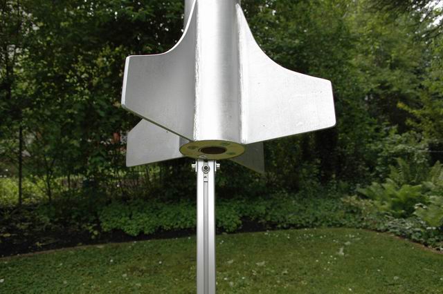

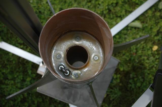

Rohr : LOC 101mm
Rohrverbinder: 99mm
Spitze: Durchmesser: 101 mm, Länge: 320 mm, Gewicht: 200 g
Alle Teile von : Robert-Klima Modellbau

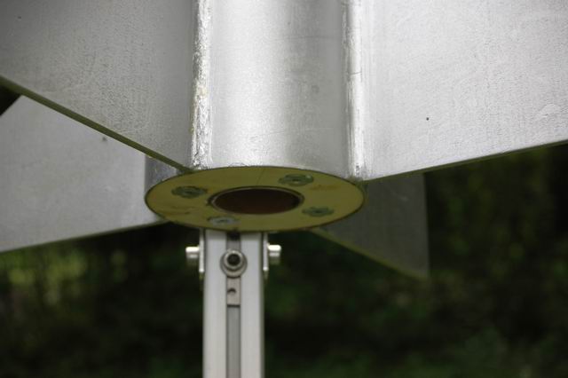

Wie bei mir üblich sind die Schubspanten (4 Stk.) mit M4 Gewnindestangen verspannt worden.
Auf das Motorrohr (38mm) wurden in alter Manier 1/4 Rundstäbe geklebt, wo anschliessend die Finnen
eingesetzt werden und in einem Bett aus Epoxy aushärten können.
Die Finnen selber werden dadurch natürlich TTW montiert, wobei die Schlitze wieder mit einem Stahllineal und
Skalpell ausgeschnitten wurden.
Das System habe ich hier: Baubericht Thor 3" schon einmal ausführlich behandelt. Da es sich bisher absolut bewährt hat habe ich es für die erste Eigenkonstruktion so übernommen.
Die Finnen selber bestehen aus Flugzeugsperrholz 3mm welches ich aufeinandergeleimt habe um so eine Finnenstärke von 6mm zu erreichen (sieht besser aus)...

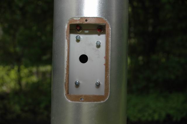

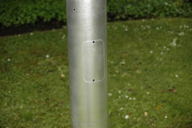

Elektronik-Bay besteht wieder aus 2 Spanten wovon einer fest eingeharzt und der andere aufgesetzt und verschraubt wird... Fotos von der Elektronik-Bay werden noch folgen...
Zur Farbe : Die Farbwahl fiel diesmal auf ein Signal-Rot und ein Silber-Metallic aus der Sprühdose mit anschließendem Klarlack...
Der Antrieb soll im Erstflug mit einem BC125 Stirnröhrenbrenner erfolgen, und anschliessend mal schauen ...
Natürlich immer mit Elektronik und Dual-Deployment ...
