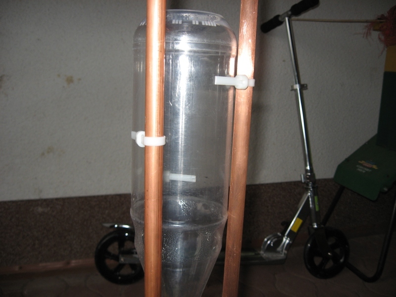

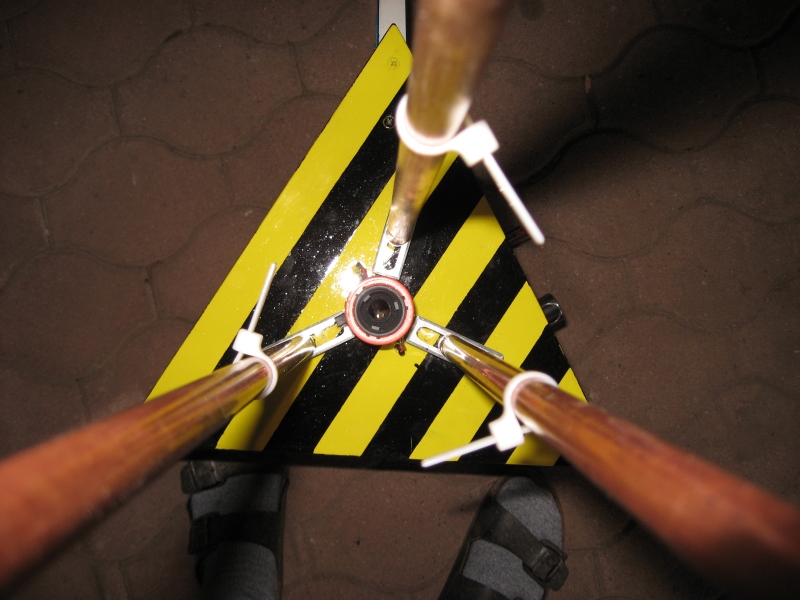

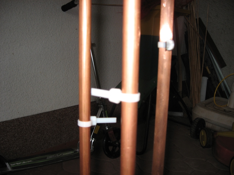

Hi Andreas Ich habe meine Rampe doch nur mit 3 Leitstäben versehn. Mache zur Zeit Vesuche mit Kabelbindern,diese werden über die Leitstäbe geschoben und nach Gefühl gekürzt.
Die kabelbinder kann man über die Rohre jeweils in eine andere Position schieben.Durch drehen der Kabelbinder (die eine gewisse Eigenspannung haben)kann man den Druck auf die Flasche erhöhen oder verringern. von oben siehts so aus.
das ganze sieht dann in etwa so aus.Habe zum besseren Verständnis ne normale Flasche genommen.
Sehe allerdings Probleme bei Raks mit 4 Finnen ,könnte hängenbleiben,bei 3 Finnen dürfte es keine Probleme geben. Habe heute mit meiner grossen Wara getestet,war ne steife Brise,die stand wie ne eins. Gruß Uwe
