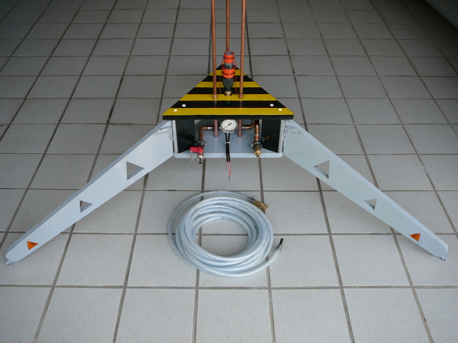

Unsere neue Startrampe ist endlich fertig.
Hier sind ein paar Bilder.

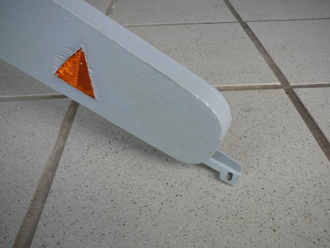

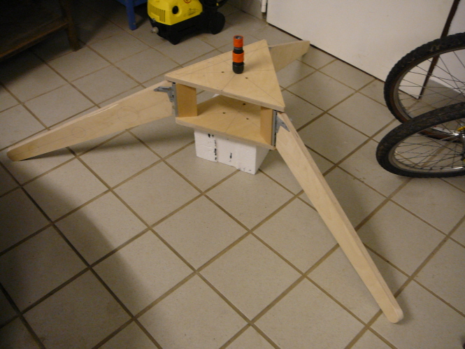

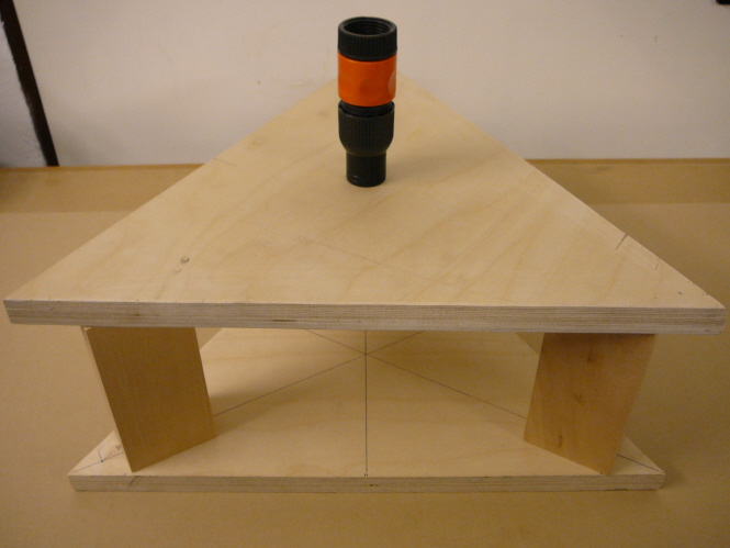

Unsere Dreiecke 20mm dick bestehen aus Multiplex holz,und die Klötze aus Buche.
Startrampe zusammen bauen,und alles anpassen.

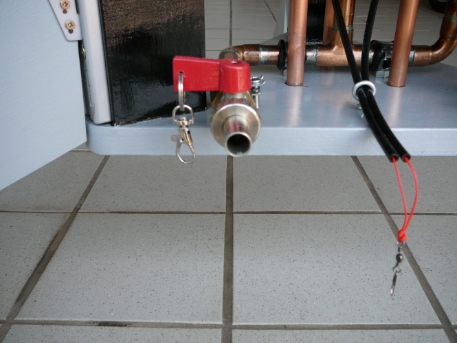

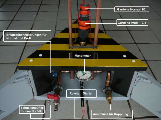

Links......Druckablasventil für den Notfall.....Mitte Manometer......Rechts Kupplung Luftanschluß.
Druckschlauch 10 Meter.
Die Füsse sind abnehmbar und können bei Wind mit Haken verankert werden
Startrampe Fertig. fg

Könnt ihr den Ablasshebel auch per Schnur von weiter weg bediehnen? Die Situationen, wo ich den Druck wieder ablasse weil es zischt oder sonst was ist, gehe ich nicht mehr in die Nähe der Rampe/Rakete.
Das Manometer ist mit 25 bar ja bereit für HighPower-WaRas wink Kann man das auch aus der Entfernung gut lesen?

So wies aussieht müsste das Ventil mit neer Schnur auszulösen sein, man musses ja noch "vorne" drehen
