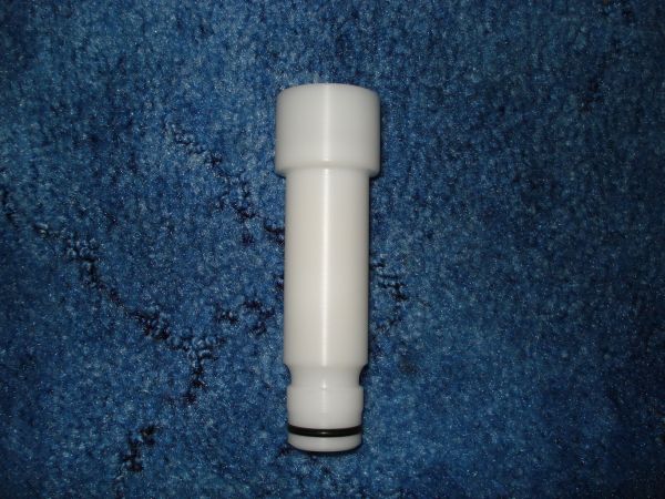

Ja das glaube werde ich dann in nächster Zeit machen. Die Adapter für 4,50/Stück werde ich sicher nicht kaufen!

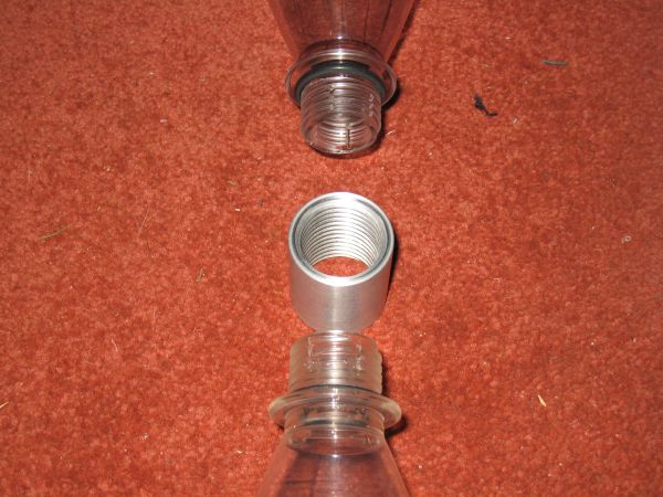

mal ne andere Frage: Warum willst du unbedingt die Adapter? Warum nimmst du nicht einfach nen Deckel von der Falsche und nen Gardenahahnanschluss und machst es damit? Oder warum schneidest du nicht ein neues Gewinde in die Flasche? (Dies werde ich demnächst mal ausprobieren)

Hallo Michael Ich will nicht,dass der Gardenaanschluss undicht ist.Wenn ich das ganze verklebe, habe ich keine hundertprozentige Sicherheit das es dicht hält.Außerdem gehen die Teile nach einer Zeit sowieso wieder kaputt und deswegen nehme ich lieber die,die direkt auf die Flasche passen. Und um ein passendes Gewinde in die Flasche zu machen brauche ich ziemlich großen Gewindeschneider, der nicht gerade billig ist.
hmmm ok stimmt ich habe inzwischen meine zweiten gebaut da der erste undicht war. Muss mal schauen vielleicht kann ich ihn ja auseinander nehmen und neu kleben. Zitat: Original geschrieben von tommy timer
naja, ich habe gestern noch nen test gemacht und habe einfach einen 33mm innengewindefitting auf einen sehr warmen flaschenhals gedrecht. Bin bis gut zur hälfte des alten gewindes vorgedrungen. Danach hat dann der Flaschenhals nachgegeben und sich verformt. Werde das heute oder morgen nochmal machen und dann hier posten. mfg Michael

Eine andere Möglichkeit, Gewinde auf einen Hals zu schneiden, ist die Verwendung einer Drehmaschine. Meine Düsen sind immer dicht und sitzen genau in Längsrichtung. Gruß Batkiter
